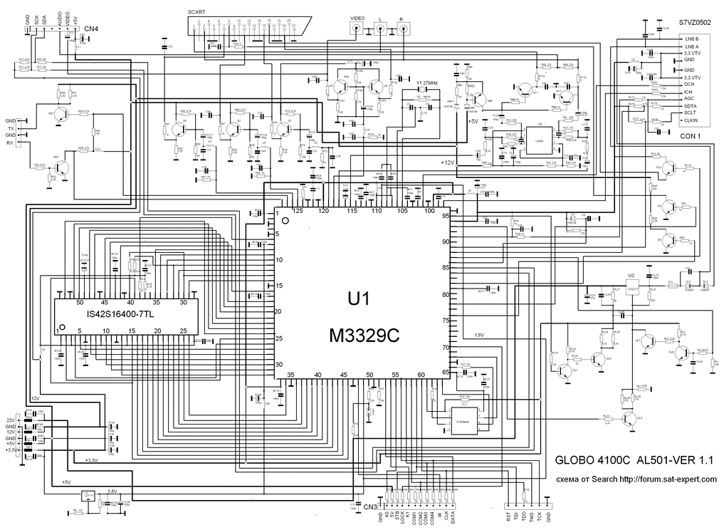

Что-то на глобики стало везти. Тока один сделал, вот принесли еще один и тоже застрял.
Нет сигнала ни горизонта, ни вертикали, на выходе напругу меняет 19в и 14в. БП подкидывал, пишут что кварц может быть тому виной - заменил. Результат тот-же. Чтобы не грешить на входной блок (правильно незнаю как называется) перепаял и его. Ну и ни чего.
При переключении питание LNB ВКЛ и ВЫКЛ (в меню), уровни не сдвигаются с места.
УРОВЕНЬ - 35%
СИГНАЛ - 5%
Вопрос: какой транзистор отвечает за питание LNB?
Это - QL3?
Или совет какой кто даст?
ДОБАВЛЕНО 12/01/2014 01:10
добавлю, поменял и транзистор.QL3
GLOBO4100C.GIF 94.56 КБ Скачано: 2270 раз(а)

| Этот "транзистор" находится возле вч-блока(с радиатором он). |

| Цитата: | | Вопрос: какой транзистор отвечает за питание LNB? |
С питанием LNB у тебя всё в норме, сам же ответил что есть 19в (H- поляризация), и 14в (V-поляризация). Так что QL3 свою функцию выполняет правильно.
| Цитата: | | пишут что кварц может быть тому виной - заменил. |
Да никогда в жизни, где ты эту чушь только вычитал.
| Цитата: | | При переключении питание LNB ВКЛ и ВЫКЛ (в меню), уровни не сдвигаются с места. |
Уровни не сдвигаются в виду присутствия дефекта.
Контролируй напряжение на выходе к конвертору а не уровень сигнала. Оно у тебя имеется значит и тут все нормально.
1). Проверь питание вх. блока.
2). Связи между вх . блоком и процем.
3). Пропаяй сам проц. |
Серж66
Сообщения: 5771
| если напряжение меняется значит транзистор не причём, вскрываем вч и смотрим, вода по кабелю творит чудеса. |

Забыл отписаться, был очередной ремонт, бродил по ИНЕТу и по форумам и откопал свою тему.
Так вот, дело было не в бабине, ..... сидел в кабине
дело было в самовостанавливающемся (или как там правильно он называется не знаю) РТ1 (желтенький такой) а я процессора меняю
А напруги были в норме на выходе LNB потому что замеры надо было под нагрузкой производить. На всяк случай для не опытных, да и опытных тоже.
