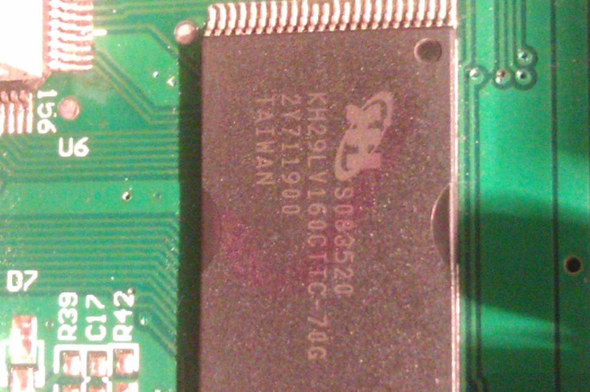

Проц STi5518MVB-X
Флеш 29LV160ET
Напруги 3.37В,5.1В,11.9В,23.9В.
Сделано:проверены все дорожки флеш-проц и ОЗУ-проц,все в норме.заменен кварц и конденсатор в цепи ресета,на 124 ноге 3.31В присутствует,2.5В после диодов есть,на всех ногах где должно быть напряжение оно есть.Программа jKeys определяет проц и память.Пробовал заливать новый дамп все трется и пишется.Уже не знаю куда еще лезть.Может я еще что пропустил?

Возможно, что проблема с самой флеш.
sp700
Сообщения: 118
Сообщение #15 От 16/09/2014 11:32 цитата
Флеш в норме и записывается и считывается

Сообщение #19 От 28/09/2014 16:44 цитата
Два выше выложенных дампа результата не дали,проверка на обрыв дорожек повторно тоже ничего не дала.Тему можно закрывать,аппарат отправлен на запчасти.Всем большое спасибо за помощь.
Вот родная флеш
 Размер файла:  205.52 КБ
 Просмотрено:  428 раз(а)
