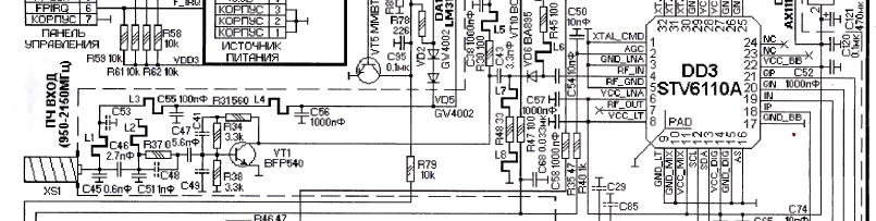

GS 627 показывал ,но изображение подвисало. после сброса на заводские настройки и новом поиске сигнала , появилась надпись"нет сигнала".при проверке выяснилось что нет напряжения +18в. на 1LNB,а на 2LNB есть+18в. и клиент каналы находит.попробовал подать +18в,со 2 LNB на 1LNB через перемычку от диодов ,сервер сигнал не ищет. сдвоенный преобразователь напряжения 14/18вв..- 8302ЕТ.Может ли получиться так что после замены 8302ЕТ,еще неисправна увч????может ли процессор из-за неисправности 8302ЕТ выключить поИск каналов микросхемой УВЧ?В былые времена чтобы проверить УВЧ и проц при отсутствии 14/18в. на питание конвертора,подавали это напряжение с другого ресивера и проверяемый ресивер начинал искать каналы и показывать!!!
Никогда бы не подумал что при сбросе на завод сдохла 8302. Что по вашему УВЧ? Микросхема в тюнере? Это целый приемник, а УВЧ обычно один транзистор в корпусе sot23-3 после антенного гнезда.. Не во всех есть, у этого конкретно не помню. Там физически ничего не поломалось в этой части, просто берешь инструкцию и читаешь. После сброса все настройки заново. И У СЁ. А вот "изображение подвисало" это другое, там куча причин начиная от головки до ресивера.

8302 похоже уже умирала,потому что сигнала изначально не было сутки! я пришел и пошевелил кабель, изображение появилось но с подвисаниями. было решено сбросить на заводские настройки - и все,напряжения на LNB1 не стало.принесли рес. 510 подключили и изображение без всяких затыков пошло!!"просто берешь инструкцию и читаешь"-как то без инструкции, клиента подключил и настроил каналы......skolin, опять смешишь,стоит транзистор M1502 с 30 выводами.

Вот ты точно смешишь! Сбросил на заводские и не стало напруги. Напруги не стало потому что там ОЧЕНЬ хитрые настройки. Повторюсь еще раз ЧИТАЙ ИНСТРУКЦИЮ, Это тебе не простой ресивер. После сброса на зав. на одном выходе не будет напруги пока не настроишь. M1502 с 30 выводами это как раз приемник, а УВЧ это 3 выводный транзистор до него после гнезда . Смотри у 8300 где он стоит VT1.
  zzzz.PNG  73.23 КБ  Скачано: 99 раз(а)
