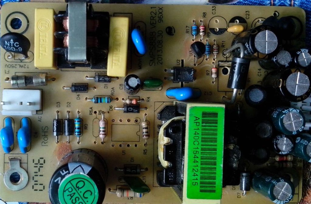

Помогите, кто знает.
Нужна схема блока питания SMPS888 VER1.3 или в крайнем случае, подскажите какая микросхема (шимка) стоит, на родной стоит маркировка 5М02659R, но по выводам не совпадает(1--0.9ом на массу,8-- на массу,5,6--на транс) маркировки нет, попробовал поставить "оригинал" ,но не стал т.к. у него 1,6,7,8, -Выход . Как Быть? Или не заморачиваться и переделать под что нибудь?

На зеркале посмотри...
А вообще ШИМ может быть TM0265R, ICE3B0365J, FSDM0265R, DМ02659R, ICE3B0365, ICE3B0365J, ice2B265... возможно что-то из этого подойдёт...

Фото блока питания, со стороны деталей, скиньте "для посмотреть",

Сообщение #6 От 05/01/2014 22:02 цитата
Так я и не нашел аналога этому китайскому девайсу, поставил на проводках оригинальную 5м02659r с корректировкой схемы , полет нормальный. Н о такого китайского чуда я еще не видел, фотку скину попозже, кого интересует.

Попал тоже,казалось бы на ровном месте.
Выдернул с БП ШИМ,по маркировке 1:1.Поставил,хрен.Правда не сжог,так как через лампу.Начал расдупляться.Оказалось они абсолютно разные.Та,что слева по распайке KA5M02659R.Справа-???

Да!Аппарат: Skyprime CX .БП: SMPS888 Ver.2.1
"Дерьмо" свежее.Ни одной светлой голове мозг вынесет.

Полдня сегодня убил.Ни по таблице,ни всяк иначе не бьется.Надыбал ответ: на зеркале

"Фотосесию" продолжу;.БП: SMPS888 Ver.2.1
  sky prime cx.jpg  129.55 КБ  Скачано: 4511 раз(а)

http://remont-aud.net/ic_power/

Ну вот. Топикстартер обещал выложить то, как он проводками переделывал подключение "чудной" миктосхемы, но ответа, как и в большинстве случаев, нет. Когда человек решает свою проблему, то уже не торопится делиться решением с другими. Хотя изначально спрашивал совета.

Шесть проводков переразвести - полчаса работы.
