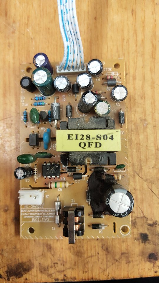

Доброго дня участникам форума.Попросили глянуть спутниковый тюнер,взорвалась микросхема ШИМ помогите опознать.
  P30728-121608.jpg  97.15 КБ  Скачано: 145 раз(а)
  P30728-121636.jpg  110.93 КБ  Скачано: 180 раз(а)

Сообщение #2 От 28/07/2023 13:50 цитата
А ноги слабо расписать?
vasyas
Сообщения: 19
Сообщение #3 От 28/07/2023 14:33 цитата
Пишу
1.-300V.
2.похоже на U питания микросхемы
3.упр.с оптрона
4.незадействована
5.приходит питание с+300В через резистор150ком
6.7.8. это+300V через обмотку транса

Сообщение #7 От 29/07/2023 15:15 цитата
Fsdm311
