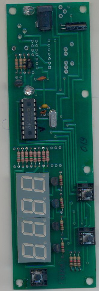

al_86
Сообщения: 8
Сообщение #16 От 03/01/2015 18:44 цитата
Ребят, у кого есть схема на таймер, хотя правельнее счётчик наработки, для кб-02-я-Фп? или хотя бы номинал резистора, фото прилагается... недовольство, огорчение рёв в три ручья
год выпуска 2002

Сообщение #17 От 04/01/2015 00:17 цитата
al_86, все четыре резистора ( в том числе и поджаренный) одинаковые.
al_86
Сообщения: 8
Сообщение #18 От 04/01/2015 13:30 цитата
Nabi писал:
классно! Спасибище, мне чуть раньше отписались что он 100 Ом а остальные КилоОмники, поставил 100 Ом вместо жареного, всё работает. улыбка Может платы разные...

Сообщение #19 От 04/01/2015 15:17 цитата
al_86, а ты поставь килоомник и посмотри...
al_86
Сообщения: 8
Сообщение #20 От 04/01/2015 17:43 цитата
1 и последний одинаковые, 2 по центру разные.. 10 и 14 КОм, замерил на 2 аппарате... Удачно принесли =)
