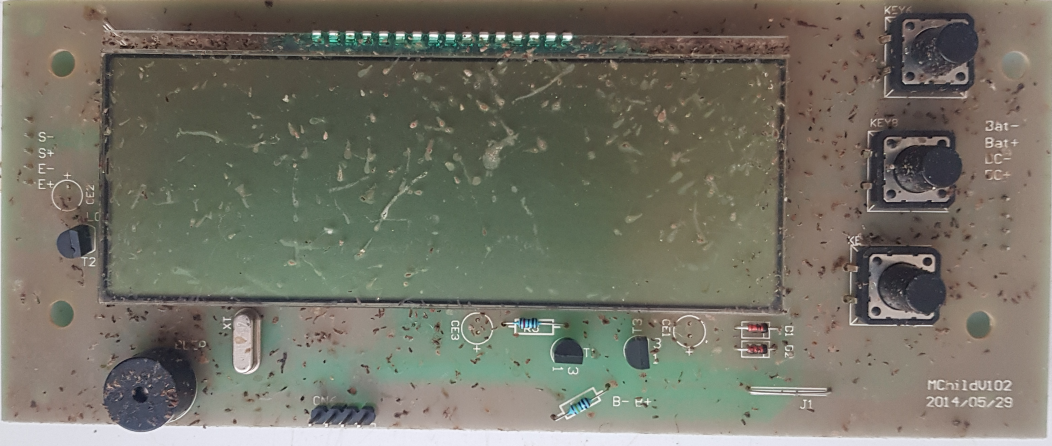

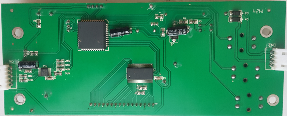

С новым годом коллеги! Знакомая медсестра которая ухаживала за моим сыном попросила посмотреть весы. При вкл-и проходит тест и высвечивается код ошибки Err2 и в конце Full. Весы перестали работать после замены батареек с последующим включении в перевернутом положении. Тензорезисторы залиты герметиком измерил на проводимость мостик цел. Маркировки на микросхемах нет или стерты. В режим калибровки не знаю как переключиться. Ремонтировал до этого больше десятка эл.весов до 300кг и 30кг. Фото платы прилагаю.

Весы включали в перевернутом положении. Проблема в том, что не знаю как активировать режим калибровки .Для чего назначены выводы 38 и 40 микро контролера? Без маркировки мик-хи не могу определить скорее всего для программирования..

AHSH, для начала надо бы внимательно посмотреть на них в плане каких нибудь механических перекосов. Попробовать достать батареи, коротнуть питание проца для уверенности, потом по новой вставить батареи и включить уже правильно. Ну и от полной безысходности отмыть все от тараканьего дерьма.
Спасибо Всем ! Приволок это чудо домой и в первую очередь
прочистил как следует, прошу не надо о тарак какаш-х! После вкл-я при тесте и нажатия на кнопку MODE средняя кнопка на рисунке на дисплее высвечивается "Pn " . Я танцую пока.
