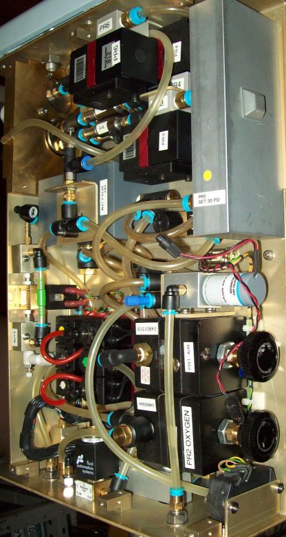

SLE 5000, ремонт пневмоблока:
1. Возможна ли замена кислородного датчика MAX-250 на что-то другое?
2. Возможна ли замена регулятора давления WatsonSmith (53100300R) на что-то другое (аналог)?
3. Есть постоянный небольшой дренаж из выходных отверстий воздуха и кислорода на задней стенке. Это нормально (свойственно и новым) или это из-за выработки клапанов?
4. Возможна ли ошибка датчика дифференциального давления воздух-кислород из-за неисправности самого датчика, а не действующего перепада давлений?
Ну и вообще, типовые заморочки, если они есть для этого аппарата.
Заранее спасибо за участие.

Ну раз никто не отозвался, то отвечу сам. Может кому и прогодится.
Аналог не нашёл - поставлен оригинал.
Возможна, т.к. стоит общепромышленный универсальный регулятор (не медицинско-специализированный), но оказалось проще заказать оригинал, хотя цены на ангицкие сильно завышены.
Так и должно быть по схеме работы пневмоблока.
Возможна, но в данном случае был неисправен фиксированный регулятор давления воздуха на 40 PSI (повреждение мембраны)
Было выявлено и устранено:
- неисправность датчика кислорода, после замены двухточечная калибровка через инж. меню;
- частично отсутствовал и имел повреждения канал свежего газа;
- неисправен регулятор давления воздуха 40 PSI;
- сильно завышена установка регулятора давления О2;
- заменён датчик потока;
- восстановлена правильная распайка гнезда датчика потока;
- восстановлен второй канал входных цепей измерителя датчика потока (замена операционника, обведён на фото красным);
- заменена резервная батарея (3 шт по 4В/8Ач);
- выявлен и устранён неконтакт в переходном разъёме основного управляющего контроллера;
Ну и по мелочи разного...
А в ремонт поступил с сообщением на мониторе "Утечка в контуре пациента"... и ничего не ожидалось весёлого. подмигивание
Аппарат в работе.
