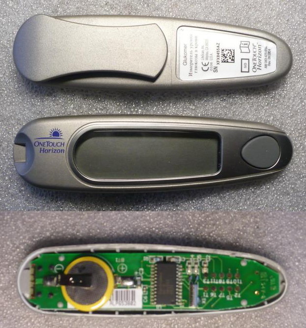

Глюкометр One Touch Horizon
Незаменяемая батарейка рассчитана на 4 года работы прибора в режиме 3 теста в день
4 года он конечно не проработал - батарейка 2032 села намного раньше. Открыл, поменял незаменяемую - включилось. Теперь после включения пишет - "Er1".
Нашел инструкцию.
Корпус по всему периметру заклеен, и по всей видимости не предназначен для вскрывания. На фото видны 10 контактных площадок на плате, к которым есть доступ извне, если содрать наклейку снизу корпуса. До того как сесть батарейке, аппарат нормально функционировал. Исходя из вышеизложенного, смею предположить, что при умирании батарейки во внутреннюю память записывается ошибка, которая препятствует дальнейшей работе.
Есть ли возможность оживить прибор, или по любому надо снова отлистывать лохотронщикам?

Yuritsh, перед заменой родной батарейки-надо было подцепить резервную.
Теперь надо память перепрошивать...
Yuritsh, марку флеш озвучь?

Nabi, раньше знать бы.
Там одна микра всего сверху, а на той стороне не смог посмотреть, не отрывалось, боялсе индикатор повредить.

Батарейка оказалась целая.Ошибка 1 осталась и экран гаснет.Так что ничего с ним не сделаешь.
