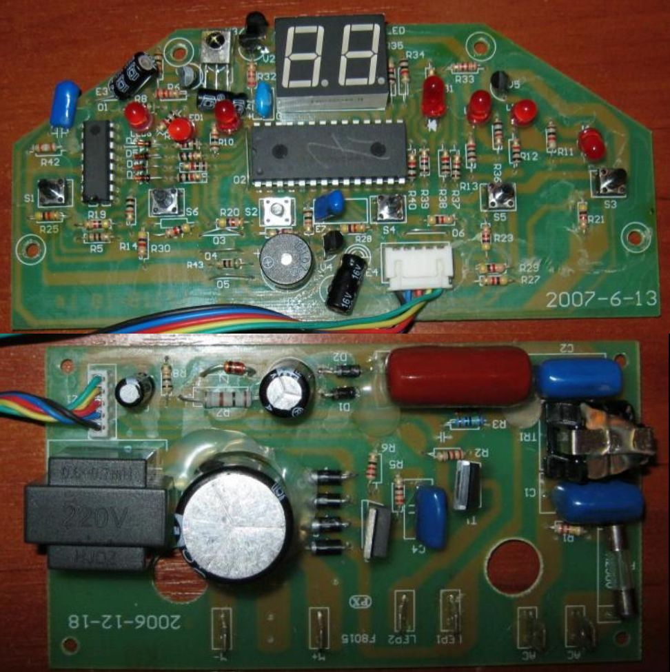

Доброго дня.Массажер для ног Infrared Blood Circulation Massager LF11B-18.Массажер при нажатии кнопки включение не включается. Питание собрано на :
1)ВТА 06;
2) Z0409MF ;3)стабилитроне 1N4735.Плата управления: 1)микроконтролер PIC16C57C;2) PT2249A.Плату ппитания прозвонил прибором в порядке ,вот грешу на PIC16C57C как считаете?Как проверить PIC16C57C?

можно только питание и генерацию глянуть-дальше слёт прошивы пика-девайс в мусорку бяка

n max писал:
То есть, если прошивка слетела ее не где не найдеш?А можно на сам PIC подать питание чтобы быть уверенным и на какие ноги?

pallech писал:
Массажер при нажатии кнопки включение не включается....Плату ппитания прозвонил прибором в порядке
Разберись , что должно давать питание ... что должно быть на выходе у него ?

даташиты на пики в сети навалом не ленись-там все ноги расписаны.Прошивку можно найти только у производителя(но он нафиг пошлёт)или написать самому-благо литературы и софта по этому вопросу валом в сети

Сообщение #10 От 30/08/2012 20:39 цитата
n max писал:
Не пойму что с питанием по микроконтролеру PIC16C57C питание идет на ногу 6 RAO и 10 RBO но питания 3-5V нет.Проверил резисторы обнаружил что резистор сопротивление по цветовой окраске 220Ом а на самом деле 315Ом и другой резистор по цветовой маркировке 10МΩ а на самом деле 1.000МΩ. но это не причина?Симисторы все поменял больше нечего.

питание у пика 2 и 4ноги,то что резитор 10 и 1 мом спутался-это ошибки нашей или китайской промышленности-покрасили сине-зеленым цветом третью полоску и думай,что хошь

Не пойму что с питанием по микроконтролеру PIC16C57C питание идет на ногу 6 RAO и 10 RBO но питания 3-5V нет.Проверил резисторы обнаружил что резистор сопротивление по цветовой окраске 220Ом а на самом деле 315Ом и другой резистор по цветовой маркировке 10МΩ а на самом деле 1.000МΩ. но это не причина?Симисторы все поменял больше нечего.[/quote]
1-2-3 ноги с паяные а 4 нога не где не подключена фото ножек:

ну глянул даташит с сайта микрочипа в сша там написано -5 в 5 нога +5в 14 нога
5 нога соответствует твоей фотке,а 14-х.з

n max писал:
5нога нога идет на резистор 1 МΩ тот идет на 220V А 14 идет на дисплей,как быть если вы пишите на питания 14нога?

в этом документе на стр 11 описание назначения пинов я тама глядел для дип корпуса

pallech, питание 2 и 4 выводы, даже со стороны монтажа просматриваются, а 3 и 5 - пустые

pallech, какое U-ние между желтым и зеленым проводом в шлейфе ?

shov244 писал:
Так по описанию ножек 2 и 4 а по плате на фото к 4 ножке не чего не подходит,так какая ножка не пойму обнимаю
