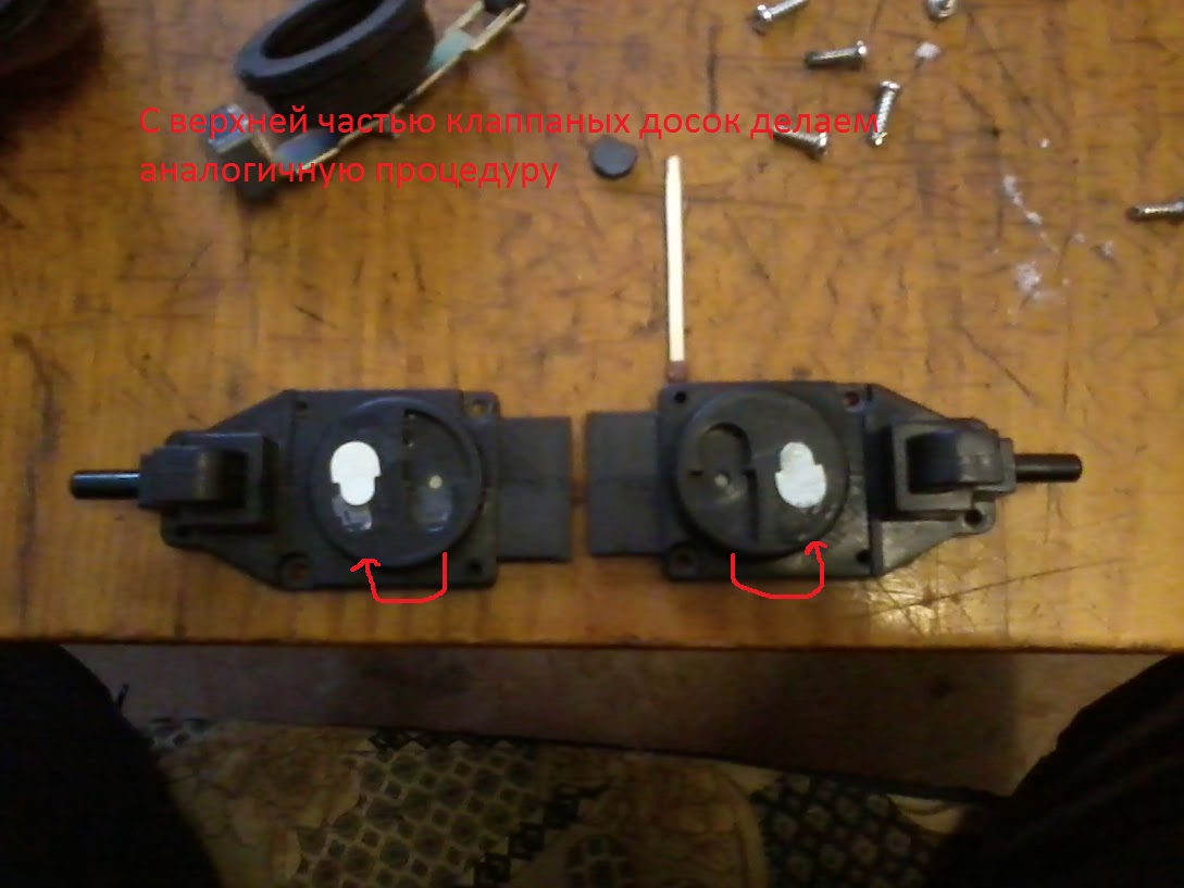

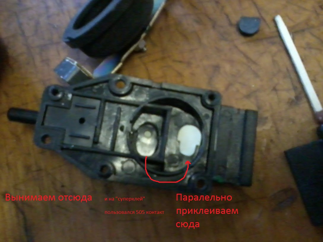

Решено! Разобралл клапанные доски, вынял резинки на клапанах , переклеил их наоборот, т.е. Всасывающий наружувывернул нагнетающий вонутрь, теперь компрессор работает в обратную сторону. Epic Win :D
Кого интересуют фотки ( я сфотал готовую клаппаную доску ) могу выложить

Собственно на картинках пояснил что к чему
Компрессор Атман АТ 85 00 выжерает литровю банку воды за минуту, ну максимум полторы учитывая то, что шланги метра полтора а то и больше, что для слюноотсоса вполне производительно, даже очень, при стоимости самого компрессора 90 грн ~ 11$ ~ подмигивание
