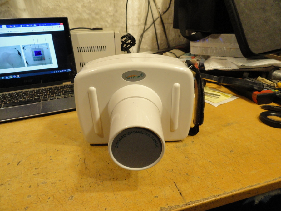

Рентген стоматологический JYF-10A

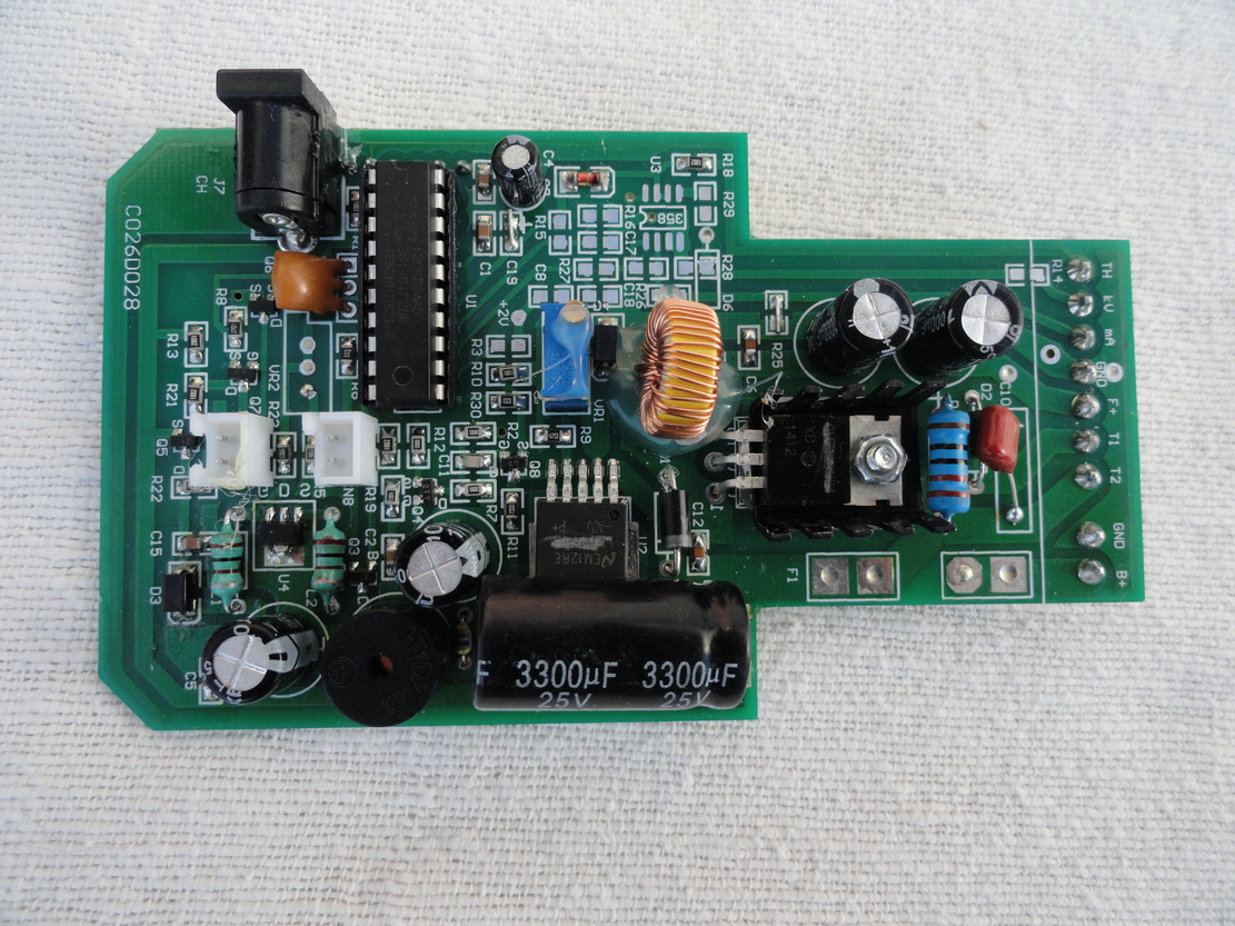

main C0260028
контроллер STC STC12C4052AD

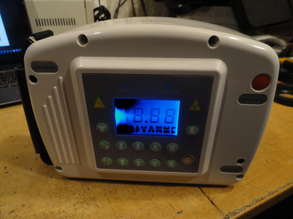

Экран монитора светится, индикацию показывает восьмерки. Кнопки при нажатии пищат как положено, но больше ничего не меняется. Кнопка POVER нереагирует на нажимание и не пищит.
Контроллер питание 5v отличное, генерация на кварце есть.
Подозрение на слет внутренней прошивки контроллера, или на неисправность самого контроллера.
Требуется прошивка. Либо контроллер прошитый под эту модель.

Сделали? А откуда уверенность, что электроника виновата? Рентген должен генерироваться трубкой при подаче на неё высокого напряжения и включенном накале катода. Это есть? Проверили?
