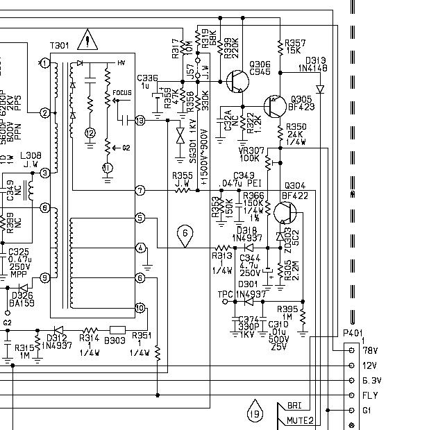

Здравствуйте коллеги! У меня вот такая проблема. Может кто сталкивался?
Заменил методом замены всю обвязку яркости... результат не изменился... с помощью подстроечника на плате могу выставить, а с меню не работает(меняется но совсем немножко)... выход с проца (яркости) низкий уровень от 0 до 5 вольт меняется... до транзистора доходит а там полная Ж***... все элементы целые, но на всякий случай я их проверил заменой...
Прошу помощи

Сообщение #2 От 06/07/2004 13:19 цитата
Gavroch
на Q306 приходит 4 сигнала, кроме этого есть другие влияния на G1.
надо самому понять, кто держит.
в моих ситуациях летели высокоомные резисторы.
