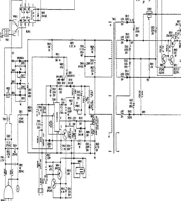

ViewSonic E71 модель VCDTS21569-2E занижены выходные напряжения.В место 175 и 75В по 35 , а вместо 6.3в и 16в практически по нулям.Посмотрел питание на КА3842 прыгает в пределах от 12.5 до 13.5в.КЗ по вторичным цепям нет.Если любой диод во вторичной цепи отпаять то напряжение на выходе плавно поднимается в место 35в становится 64в.Все элементы в первичке БП исправны.Все емкости электролиты и не электролиты в первичной цепи заменил.KA3842 также заменил.В чем причина?

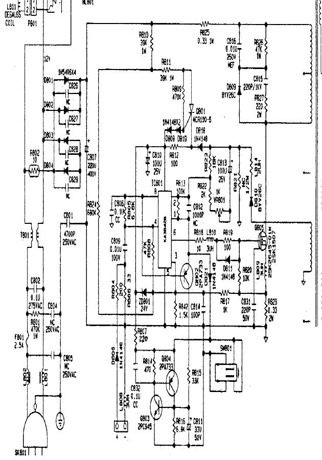

Привожу схему БП
Добавлено 09-09-2005 21:09
Все электролиты уже менял.Стабилитрон цел.R829 попробую заменю.

Нормальная схема лежит здесь: http://lenin66.narod.ru/viewsonic.htm ибо на вашей вырезке R839 нету
SergSV
Сообщения: 389
Сообщение #9 От 11/09/2005 18:06 цитата
d2o, ошибся не R839 а R829.Вырезка правильная в вашей схеме микруха 4N35 в этом монике ее нет.

Q804, Q803 исправны?Q802, D821. Или можно попробовать так сделать: R807 отключить, выпаять Q805, включить моник в сеть и померить напряжение на 7й ноге 3842. по идее бахнуть недолжно
