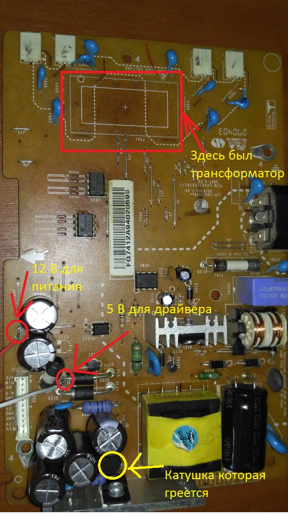

Недавно здохла подсветка монитора lg l194wt, решил поменять на светодиодную, купил подсветку и драйвер. Подключил драйвер согласно рекомендациям. После включения монитор заработал но через 10 мин начала дыметь катушка. Вспомнил что забыл снять защиту с стационарного инвертора. Обесточил стационарный инвертор путем удаления трансформатора для питания инвертора.
Но это проблему не решило после включения монитора начинает дыметь катушка(ну то есть очень сильно грется). Ниже прилагается картинка с текущей ситуацией

недовольство, огорчение для чего там 5вольт на драйвер?

User006, У тебя уже что то сгорело. Например ключи в инверторе. Отключай или отпаивай что сгорело. Электролиты поменяй подключенные к этой катушке.

Электролиты поменял результат тот же. Как проверить ключи?
регулировка яркости
