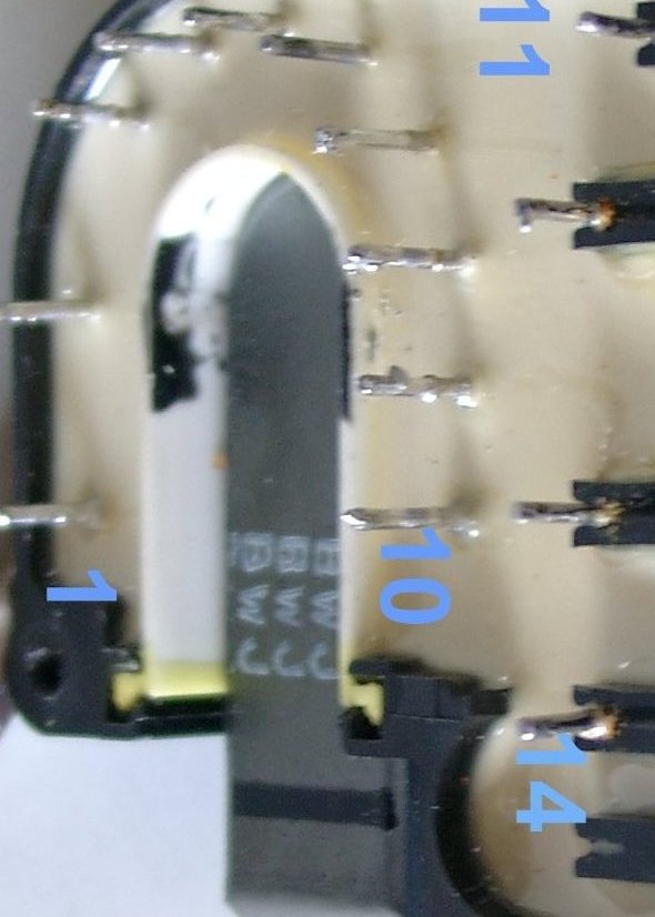

Тип FBT (надписи на нем):
310-33a-6914, JVC CJ10323:01:02,
и еще наклейка, на ней
47105712
0421160
14 выводов
У кого есть схема этого транса, сбросьте пожалуйста. Прошу помощи

Признаюсь
Монитор NEC JC-1745UMB-1
Схему монитора пытался найти - безуспешно.
Все в файлообменнике пересмотрел
На разных сайтах тоже
На плате вывод 14 соеденен с 11 и через два резистора на землю.
10 выводов полукругом как обычно и 4 (11-14) в один ряд сбоку.
Коллекторная обмотка 1-3 выводы (0,5 Ома), 4, 9 и 12 выводы - на землю.
  2.jpg  59.64 КБ  Скачано: 2862 раз(а)
TE
Сообщения: 10199
Сообщение #4 От 27/04/2004 08:37 цитата
Думаю, схема высоковольтной части такова, не уверен за 8-й вывод, но его легко вычислить - в скобе, не звонится, но дорожка к нему подходит, часто с него идет сигнал ABL. Есть ли вывод G2? остальные - вторичные обмотки и пустые выводы .Что с трансом? В первую очередь померять емкость не помешает, 14 вывод.

Емкость кандера (14 вывод) 300 пикофарад.
G2 eсть.
Похоже надо сверлить. Ведь его емкость должна быть 1500 пикофорад как минимум. Значит потеря емкости.
Схему спрашивал для того чтобы убедиться что этот кандер ни с чем еще в трансе не связан.
Но как видно - он одиночка - с HV - на 14 вывод и все.
Так что смело можно его изолировать. А там посмотрим - донора вешать или так будет работать.

Если с него сигнал уходит, то донор обязателно нужен.

А если без донора попробовать - не включится ?

Halka, только в том случае, если кондер на земле др. концом сидит. Тогда донор может и не понадобиться.

Если это цепь обратной связи регулировки В+, то сработает X-RAY защита, хуже если не сработает.

Кандер соеденен с 11 выводом FBT и сидит на землю через два резистора последовательно.
И все.
А если донора искать, то по вашему мнению ,господа, какую емкость - 1500 пик или 3000 или...?
Монитор 17 дюймовый.

Какой найдеш. улыбка Дефицит.
