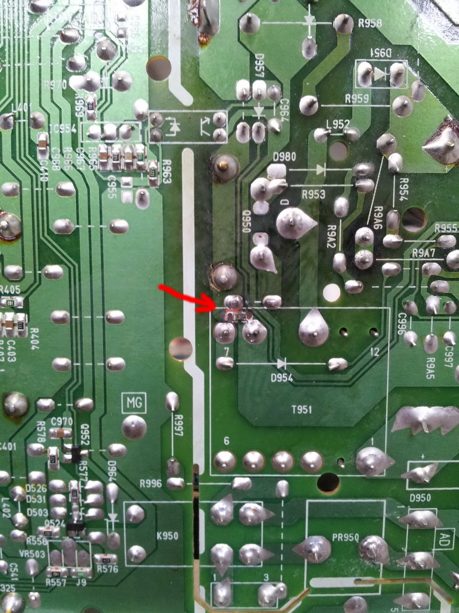

В блоке питания пробит полевик Q950 2SK2837. С другой стороны платы по истоку выгорел элемент. Смущает что на плате нет обозначения элемента.

Судя по фотке, деталь двухконтактная. Врядли это кондер, наверняка резак или диод. Не плохо бы посмотреть по схеме, но чего-то я таких фирм не встречал. Попробуй разжевать по принципу работы схемы, если диод - подкинь кремний, если резак - то переменник 2Вт 1кОм и подбирай сопротивление. Важно что бы не было пробоев, иначе переменник в руках загорится.
Ещё есть такой вариант, правда схема не та, но принцип должен быть ясен.

Фотография не совсем удачна, левый участок схемы вплоть до оптопары не нужен, а справа такой же величины был бы очень нужен. Q950 - мощный полевой транзистор корректора мощности. В качестве микросхемы ШИМ корректора обычно использовались микросхемы MC33260, MC33262. Эти два общих провода, соединяемых сгоревшим элементом, должны соединяться токовым датчиком - резистором порядка 0,22-0,33 Ом. Смысла в параллельном маломощном резисторе нет, поэтому возможно был конденсатор небольшой ёмкости. Если его не поставить, то трагедии не произойдёт. Похоже транзистор Q950 пробит, токовый датчик сгорел, вполне вероятна и гибель микросхемы.
Проверте транзистор, если пробит, выпаяйте его, заодно пропаяйте плату - видны трещины в пайках, и можно включить монитор.
