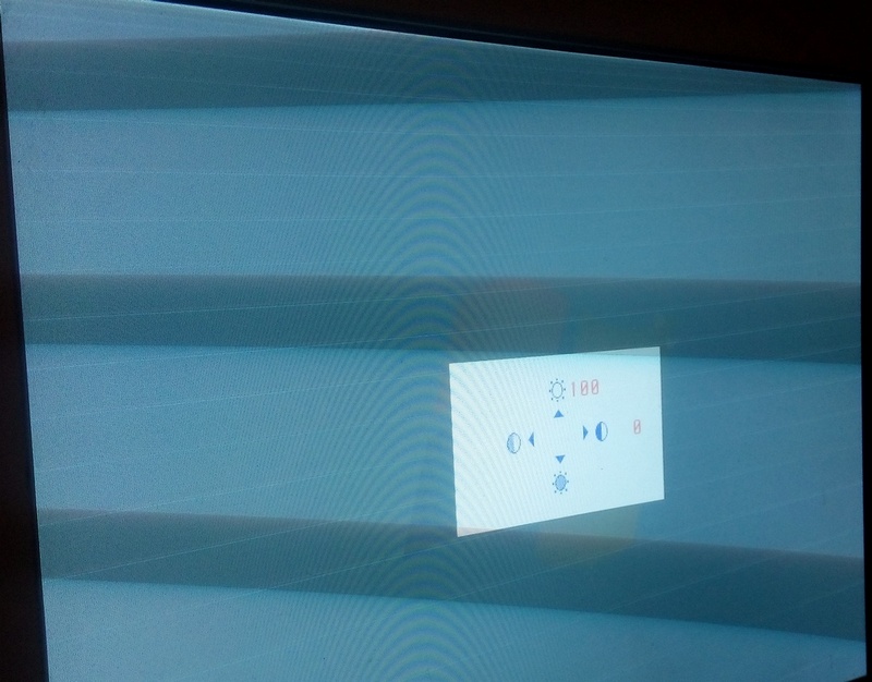

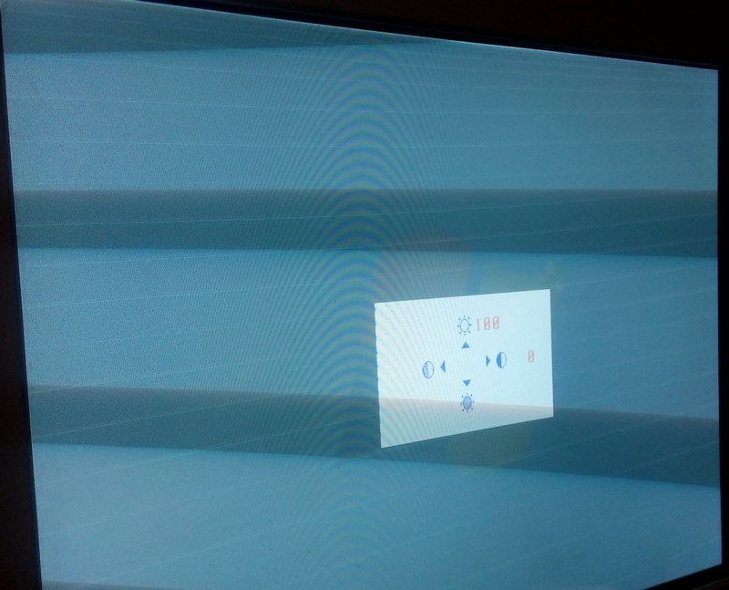

Здравствуйте, есть старенький монитор 2003 года, задний шильдик позже скажу что там. Короче, проблема такая, включаешь монитор на холодную, тоесть 220 и кабель питания, все работает ок, через 20-30 минут изображение покрывается серой пеленой и появляются полосы. Подскажите в чем проблема.
P.s. Руки конечно немного прямые, перепаять что либо смогу, но не более недовольство, огорчение

SpamRaziel, Открой крышку, там увидишь большую фигню с которой идет провод на кинескоп ( присоска ) на этой фигне есть две крутилки, когда появится вот такое изображение с ЛОХ, найди крутилку Screen и покрути ее.

Lensmen, А может присмотреться к платке кина?

SASHATOD, Надо сначала исключит обрыв ускоряющего, а потом браться за видеоусилители, хотя сомневаюсь что у автора есть чем мерять напряжения.

Сам бог велел присмотреться к вольтодобавки (емкости обратного хода) кадровой.

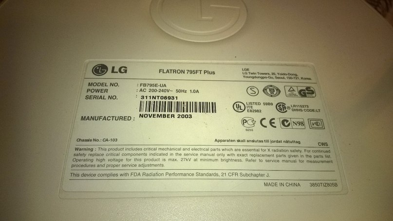

Народ, всем спасибо за ответ,Lensmen, Попробую сегодня сделать как ты описал, сам из Воронежа, если есть земляки конечно привезу, Задний шильдик как и обещал высылаю.

Привет всем еще раз, Короче все еще интереснее стало, сижу уже 40 минут перед моником и ему все ничего. У меня предположение что он перегревается и показывает такую ерунду, буду ждать пока не покажет тоже самое и буду пробовать крутить "скрин"

Постучи по ТДКС, если обрывается screen то увидишь
