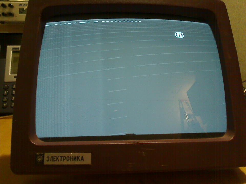

Приветствую!
имеется (личный)
Монитор Электроника МС6105.02
у него такая неисправность, заворот с левый стороны(электролиты поменял, не сильно помогло) и ширина
снимок пациента:
  snapshot_[2017.02.19_00.44.47].jpg  50.44 КБ  Скачано: 528 раз(а)

Смотри кадровую и обвязку.

Он с данным источником сигнала до этого нормально работал? Не с чьих то слов а реально. Если таких данных нет, то до ремонта монитора тщательно проверять входной сигнал на соответствие. Недавно с подобной бедой убил напрасно два вечера.

БЕЗЫМЯННЫЙ, поддерживаю. По моему этот монитор без источника сигнала всегда линии обратного хода показывает. Я на предприятии работал. Там для детей компьютерный класс купили из Корветов, с такими мониторами. Я вроде как после работы кружком информатики руководил. Все корветы были с такими мониторами.

Напряжение на видеоусилителе замерь и ускоряющее проверь на FBT.

Нет в нем формирователя импульсов гашения по кадрам и соотв не реализована схема гашения по кадрам.Я как то колхозил на одновибраторе в своё время..в эпоху видеопитатства.

n max, не во всех, некоторые имели непосредственно на плате, у некоторых была доп. плата. Через меня в эпоху Радио 86 рк их наверное с сотню прошло. Ребята откуда то возили некондицию и БУ а мы их тихонько восстанавливали. За конкретные номера конечно не скажу.

На предоставленном автором судя по картинке гашение не наблюдается

Я сейчас только подумал,а автор случаем не подключает этот монитор к современному системному блоку?
У меня есть такой же манитор-только импортный.
Я его пробовал подключать к своему системнику и как раз такая картина и была.Поймать регулятором(на задней крышке )
частоту этих кадров невозможно.
Когда его подключаешь к родному системнику-то всё отлично.

этот монитор подключен к dvd-player,
(нет у меня генератора испытательных сигналов/таблиц для настройки)
а задумывалось для подключение к видео регистратору
еще вопрос в довесок
как сделать "обучение" этого монитора, что-бы он автоматически подстраивался под форматов сигналов - ntsc 60Гц и/или pal & secam 50Гц
и не крутить каждый раз частоту кадров
