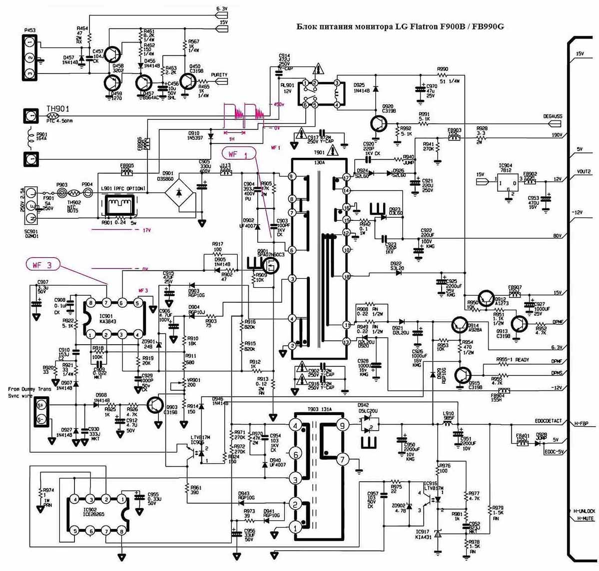

Произошло ЧП. Из сплита в комнате из-за засорения дренажа неожиданно потекла вода на стоявший под ним монитор. Раздался хлопок (монитор был выключен кнопкой на лицевой панели, но сетевой фильтр был включен, и, вероятно, монитор был в дежурном режиме). Прошло недели 3, включаю монитор - никакой реакции. Через пару месяцев вскрыл, обнаружил сгоревший предохранитель, заменил, включаю - опять фейерверк. Сгорел предохранитель. Вынул плату и увидел взорванную микросхему ШИМ ICE2B265 в блоке питания.
Заменил микруху ICE2B265 и резюк R974, включил сначала через лампу, которая мигнула и погасла, а потом напрямую.
Включаю кнопочкой, светится светодиод на передней панели. Подключил системник, включаю - светодиод мигает, а тишина (нет характерного звука при включении, как при размагничивании), и нет изображения. Сразу после включения горит оранжевый светодиод на передней панели, а при начале загрузки системы начинает мигать: два коротких оранжевых и один зеленый длинный, но изображения нет.
Вторичных напряжений нет. Есть только 5 в дежурки.
Напряжение на C905 +298v при напряжении сети ~216v. На стоке тоже +298v, на истоке 0v. Но если обрыв мосфета, то тоже будет на истоке 0v? Но я прозванивал мосфет мультиметром - звонится исправным. Эти напряжения присутствуют независимо от кнопки включения на лицевой панели.
На базе транзистора Q915, и на ноге 7 чипа КА3843 по нулям.
И вот произошла оказия. Прошло более 3-х месяцев, как я отложил ремонт этого монитора. Ждал детали из КНР. Потом другие дела, и забыл, на чем я остановился. ЭЛТ я еще тогда отключил и приготовился включить без нее. Ножки силового мосфета 07N60C3 еще тогда отпаял, не снимая с радиатора, для прозвонки, и забыл про это. Сегодня взял и включил, произошел сильный хлопок со вспышкой в том районе. Посмотрел - ничего горелого, предохранитель цел, только со стороны печатки вокруг ножек черная сажа. Прозвонил мосфет - коротит на всех ножках. Снял радиатор вместе с приклеенным мосфетом - под ним еще остатки грязи от мышиного дерьма.
В общем, мосфеты пришли из КНР, но, прежде чем впаивать, надо, видимо, проверить обвязку. Диод D902 4007 в цепи стока цел, резистор между затвором и истоком 10 ком цел...
Что еще проверить важно, чтобы опять не грохнуло?

Kasbek, у данного монитора фактически два постоянно подключенных к C905 источника питания, один дежурный на ICE2B и второй основной на 3843 и полевике. Включается и выключается оптроном 7-й ноги 3843. При сгорании полевика обычно 3843 тоже дохнет. желательно выпаять полевик и 3843, и включв без них убедиться что на C915 есть напряжение не ниже 10в.
ДОБАВЛЕНО 08/03/2017 21:54
и уже затем поставить заведомо исправную uc3843, исправный полевик. чтобы не полыхнуло мало включать сеть через лампочку. банка C905 на 330мкф. Энергии ее разряда хватит чтоб сдохло всё вокруг. Лампу надо припаять в разрыв дросселя J113, что от неё идёт, и с 9-й ноги T901 на минус C905 подпаять 5-22мкф 400в дополнительно.
Выпаял, включил через лампочку, которая мигнула и погасла. Напряжение на C915 есть - 17 в. На С905 - 310 в.
На контактах выпаянной микрухи - 0 в.
при выходе монитора из дежурного режима в рабочий на 7-й ноге 3843 должны появиться 17в , как и на C915. (3843 пока не надо впаивать ) Если их нет, смотрим, что с оптопарой, есть ли [1.1в-1.5в] на светодиодной части.

А я поторопился: уже впаял и пробовал включать через лампочку. Лампочка мигнула. Напряжение на С915 16 в. На 7 ножке 0.
Итак, собрал, включил уже напрямую, подключил системник.
Сразу после включения вспыхивает зеленый, затем постоянно горит оранжевый светодиод на передней панели, а при начале загрузки системы начинает мигать: два коротких оранжевых и один зеленый длинный, но экран черный.
Характерной особенностью этого монитора была в исправном состоянии та, что высоковольтный преобразователь включался и, как следствие, монитор издавал цокающий звук лишь при начале подачи видеосигнала из системника.
Заменил оптопару, выпаял R928 3,3 Ом, так как при включении с лампочкой питание на строчную развертку не нужно подавать, включил сначала с лампочкой, затем напрямую - напряжения на 7-й ножке нет, затем включил системник - напряжение на 7-й ножке 17 в появилось только теперь, светодиод загорелся постоянно зеленым, щелкнуло реле - кажется монитор ожил.
Теперь завтра подпаяю R928 и собрав монитор, попробую включить.
Вопрос: не опасно ли ли включать плату с отсоединенной ЭЛТ, чтобы делать замеры напряжений при снятой плате?
candyman
Сообщения: 98
candyman
Сообщение #12 От 11/03/2017 12:37 цитата
без ЭЛТ включать для замеров можно, но для этого кроме уместно выпаянного R928 надо ещё сделать временный разрез дорожки от C922 (80 в) к нагрузке. реле RL901 запитано от 15вольт основного источника, если сработало оно, то ИИП завёлся. R912 и R913 на всякий случай проверить хорошо, при сгорании Q901 они обычно горят.
ДОБАВЛЕНО 11/03/2017 12:47
рассуждаю. у монитора других реле нет (что скорее всего), в строчной там насколько помню полевиками коммутируются ёмкости, то можно ничего не резать и сразу собрать с ЭЛТ.
