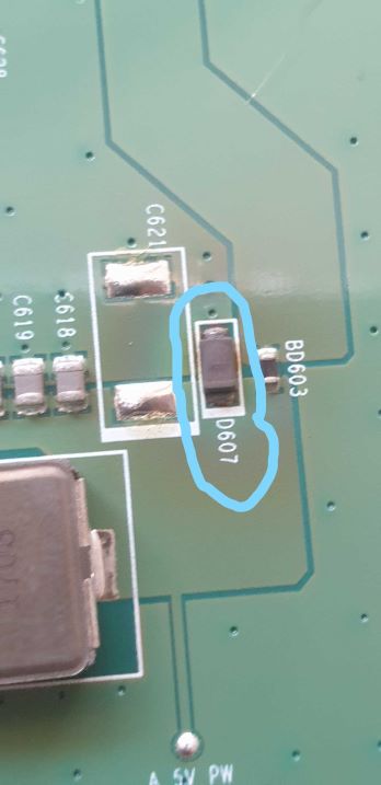

Samsung U28E590D 28 нужна помощь чем можно заменить SMD

чем можно заменить SMD BZT52B6V2WT

Сообщение #2 От 05/09/2020 20:09 цитата
Sass1, Любой стекляшкой на 6,2В на CRT samsung там их до фига стояли, или например "BZX55-C6V2"
ЗЫ А что какие проблемы, посмотри шит и сапоставь ,гугляндекс тебе в помощь
