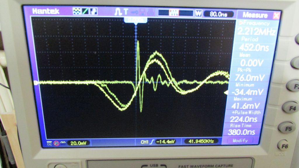

| У тя проблема не в кадровой, а в строчной синхронизации, см. рег. фазы, да, огласи источник видеосигнала, его амплитуду, желательно фото эпюры с ослика. |
wcdnail
Снято с первого разъема "Синхроимпульс":
osc1.jpg 112.46 КБ Скачано: 356 раз(а)
osc2.jpg 111.88 КБ Скачано: 388 раз(а)

serega-64
Сообщения: 10180
| У тя в добавок еще и наводка от строчника, отключи питание строчной и меряй, где то сигнал видео на ССИ пропал или задушен емкостью, было такое на трешках. |

wcdnail
| serega-64 писал: | | У тя в добавок еще и наводка от строчника, отключи питание строчной и меряй, где то сигнал видео на ССИ пропал или задушен емкостью, было такое на трешках. |
- Проверил почти всю входную часть - неисправность выявлена! Банальный обрыв провода синхронизации!
Моник и комп полностью исправны!
Спасибо за наводки!

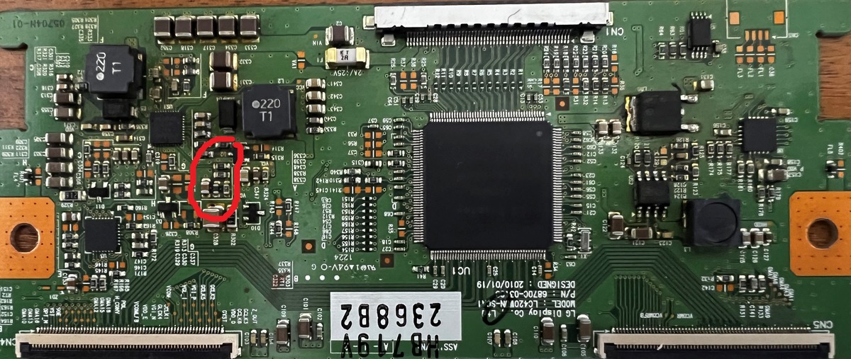

rifuzze
Прошу помощи, похожая проблема. Сигнал подал с "дельты", внизу просматривается командная строка. Если сигнал убрать, растр на полный экран, вверху экрана (10 мм) еле виднеются мелькающие полоски. Электролиты заменил. Подозрительные места пропаял. Блок питания не трогал. Куда копать? Может кто поделится схемой.

rifuzze
Делаю дополнения по изображению и схему телевизора на котором базируется данный аппарат.
