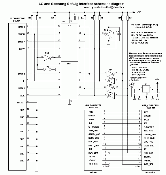

Схема 1 [от rezident]
Это совмещенный вариант, то есть можно работать одним устройством с мониторами LG и SAMSUNG.
  1.png  13.25 КБ  Скачано: 36159 раз(а)

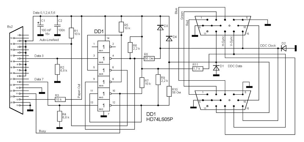

Схема 4 [от Jovani]
Вариант для SAMSUNG (с переключателями).
Схема блока питания не приводится, думаю сообразите как запитать одну м/сх 74LS05.

Собрал прибор по схеме "Схема1", т.е. универсальный. НЕ РАБОТАЕТ. Samsung Syncmaster 15GLe (CMA5377L).
Реакция программы либо вида "монитор не подключен" (при использовании софта v2 под win98), либо "интерфейсная плата не подключена" (с софтом v3 под WinXP).
Сигналы на DDC (VGA разъем, контакты 12 и 15 - как следует из схемы монитора & даташита на IC, это как раз In/Out его процессора) есть. Какие-то. Что называется, "похожие на правду". подмигивание Я не профессионал в ремонтном бизнесе (хотя, будучи инженером-электронщиком, все свое оборудование предпочитаю чинить сам... а заодно, приходится и оборудование знакомых), в общем, обширной статистики не имею. Поэтому, вполне возможно, не понимаю какой-нибудь простой, возможно само собой разумеющейся вещи. Например, реально ли необходимо для, хотя бы, чтения текущих настроек выставление режима 800x600x85Hz? Штука в том, что нету у этого монитора такого режима... 75Hz в 800x600 - предел. Поплясав с бубном вокруг своей двухголовой видеокарты, я, конечно, выдал-таки на ремонтируемый монитор требуемый видеорежим (экран он при этом погасил, понятно), не потеряв способность наблюдать происходящее (второй головой видеокарты, на другом мониторе). Однако результат - тот же самый, что и при любых других развертках.
Еще один тупой вопрос - насколько нужно наличие точно соответствующего модели mdl-файла для получения, хотя бы, какой-то реакции от программы? Подозреваю, что нет (был бы DDC2B+, а это практически во всех из них), но - мало ли...В имеющемся сборнике файла для 15GLe нету, кстати. Или некстати, скорее. ;(

Значит так ....
Проблемы могут быть:
1 - в железе
2 - если NT совместая OC, в установке софта
Зря вы начали сразу с этой схемы, кстати она не проверялась другими.
Сперва, в схемах, желательно понять принцип, то есть, какие разряды порта используются и как.
Проверять, для начала, лучше на Win98. Она менее требовательна к железу.
Приатаченный софт, 100% рабочий.
Со схемами, собирайте разбирайтесь, у кого работает, у кого нет, и почему ...

rezident
Сообщения: 271
Сообщение #19 От 27/12/2004 22:30 цитата
Та-а-ак. Давненько я не заглядывал в эту тему.
The_NCL, Jovani, Roman Own, с чего Вы все взяли что Samsung SoftJig будет работать со старыми мониторами Samsung G-проекта? Ничего подобного лично я не утверждал! Более того, сообщаю что мониторы G-проекта (типа 15GL, 15GLi, 17GL, 17GLi, 17GLsi и подобные им) настраиваются с помощью Microcomputer Control Jig. Это такое отдельное устройство в виде коробочки с кнопочками и LCD-дисплеем. Подключается к и питается прямо от самого монитора. Внутри схема на однокристалке. Монитор регулируется через последовательный интерфейс. Для связи используется UART однокристалки и UART микроконтроллера монитора. Однокристалка в Jig-е типа i80C51. Потребность в этом устройстве крайне мала, чтобы повторять его. Можно попробовать сэмулировать Microcomputer Control Jig какой-нибудь программой на PC, которая работает с COM-портом, но нужно либо расковырять прошивку Jig-а, либо иметь такое устройство и запускать сниффер для наблюдения за протоколом. В этом я помочь видимо не могу, т.к. у меня нет и не было Microcomputer Control Jig ибо потребность...ну и см. ранее.
