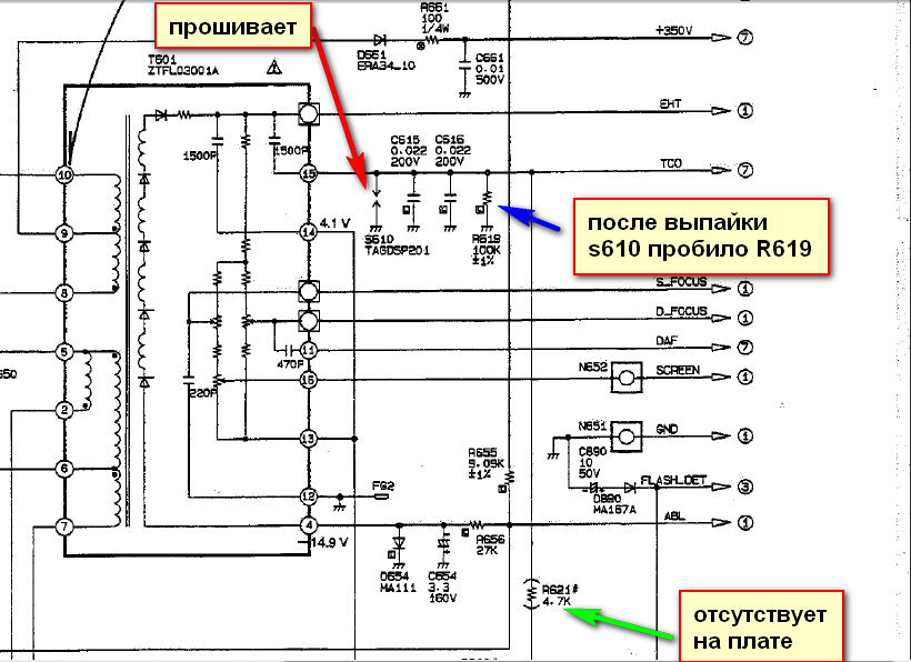

ViewSonic GS711. При вскрытии обнаружилось что при включении прошивает разрядник S610 - (см. вложенный файл со схемой и пометками) на выходе с тдкс, 15 нога. Аж светится !!! И с кинескопом и без него. При выпайке разрядника прошило R619. Что скажете бывалые ??? Есть лекарство ? Подозрение имею на конденсатор 1500р в самом ТДКСе. Правильно мыслю или нет ? Может снаружи подвесить ? С хорошей изоляцией высокого ?

Конечно есть. Первый способ заменить трансформатор, второй вырезать конденсатор и повесить донора. http://monitor.espec.ws/section3/topic61291.html Третий - выкинуть монитор.

Эту тему видел. Жаль нет подробного описания или фото как пилить ТДКС (хотя обещали). Сегодня один загубил (задел сам кондёр). Но как оказалось - донор не нужен ...

Оказалось есть и четвёртый способ. Выкинул из схемы этот пробитый 1600. Тем более что эта ветка (с разрядником), на плате никуда (почему-то) не ведёт. Сняв ТДКС высверлил с заглублением 15 ногу и поставив бортики из пластилина залил эпоксидкой. Монитор - работает ! Можно тему в мастер класс. РЕШЕНО.

Донор не нужен когда цепь от этого конденсатора не используется в схеме стабилизации высокого напряжения.
