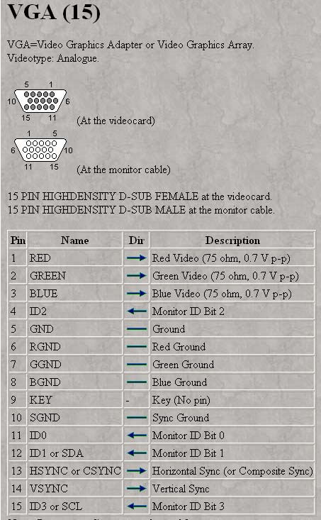

нет ли у кого нибудь распайки на VGA разъем (по цветам проводов)
разъем отлетел. RGB подключил, а вот ССИ, КСИ и идентификаторы незнаю куда цеплять недовольство, огорчение((
помогите плиз

13 ССИ, 14КСИ..на проводах с помошью осцила увидешь ..
Добавлено 23-05-2005 09:45
11-0 индификатор , 12-1..., 15-3....

это я знаю. проблема в том что мне неизвестны сами провода идущие от монитора на разъем. этот разъем уже чинили и зделали все на "соплях" ...ну вот он и оторвался недовольство, огорчение. меня интересуют цвета проводов

FCC ID у него не нашел недовольство, огорчение(( перекопал целиком. еще одна деталь монитор на ЖК улыбка
цвета проводов:
белый (ССИ)
зеленый
синий
оранжевый
коричневый

смотри
  VGA 15.jpg  81.15 КБ  Скачано: 1534 раз(а)
