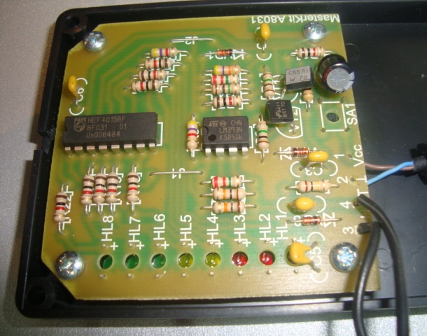

Добрый день! Есть подозрение что данный измеритель связан с мониторами,решил спросить прежде чем испортить)

Мастеркитовский тестер КЗ-витков (ТДКС)

Даль, Vladimir33, зря стебаетесь, прибор что надо, ещё не разу не подводил, им только пользоваться надо уметь

slowolitus писал:
- да? Хорошо, расскажи мне - как им бракуется ТДКС при пробое в НОМИНАЛЬНОМ режиме или при проблемах ВВ-секции?! Только без фантастики .. т.к. у меня такой есть самопальный - проверю! подшучивать, дразнить голливудская улыбка

KRAB, если без фантастики улыбка то дураку понятно что кз на высоком напряжении прибор не обнаружит, тут только его величество Генеротор поможет. А вот во всех остальных случаях прибор супер! Ведь им можно проверять не только ТДКС, а и все трансы и катушки индуктивностью больше 10-15мкг. КЗ в трансах инверторов подсветки нахожу только им, тоже самое относится и к трансформаторам компьютерных БП. Вот только вчера обнаружил кз в трансе дежурки одного БП Be quiet 350W.
Прибор никогда не врёт если подключаешь прибор к обмотке с достаточной индуктивностью - в импульсных БП это первичная сетевая обмотка.

slowolitus писал:
- а чего же у меня НЕ НАХОДИТ?! голливудская улыбка
