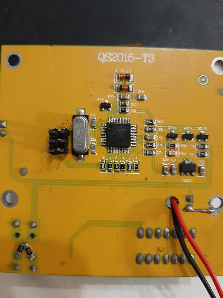

Продолжим по теме.Поменял микроконтроллер,всё стало на свои места,программатор видит тестер, прошивается ,но!На дисплее или ни чего нет или постоянно тестируется,дисплей светится.Фьюзы не трогал т.к не соображаю.Прошивки разные пробовал.Марка тестера QS2015-T3.

slava49, фото прибора, дай, и кварц какой?

Сообщение #8 От 17/07/2019 07:39 цитата
Пожалуйста.Кварц на 8.042.

slava49, ша загружу в архив.
Держи,пробуй! http://archive.espec.ws/section21/file35508.html и http://archive.espec.ws/section21/file35507.html

Сообщение #10 От 17/07/2019 20:15 цитата
Vadim.Большое тебе СПАСИБО! Всё нормально,прошивки не подошли,дисплей светится и всё.На ютубе нашёл как вроде родную,прошил,откалибровал,вроде работает.Ещё раз спасибо,что откликнулся.Удачи тебе!Тему можно закрыть.
