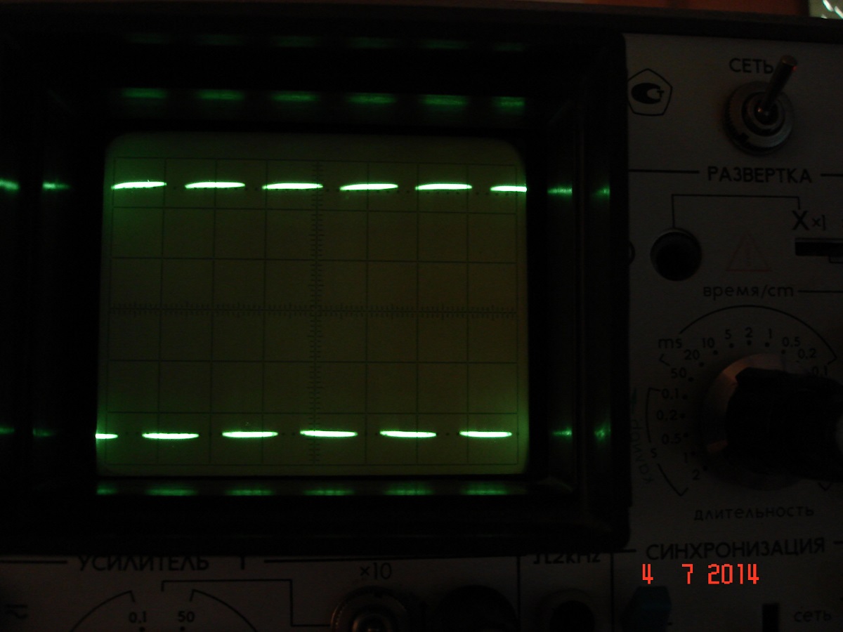

вот по ходу измерений возник вопрос,
снизу, есть колодка с контрольными точками, на ней указаны напряжения, ни одного нет... хотя аппарат работает... почему бы это так могло быть?
сделал по пунктам "Подготовка к измерениям" на экране вот такое безобразие:
далее подключил для калибровки внутренний генератор, а на экране снова безобразие вместо прямоугольников:
куда дальше смотреть?

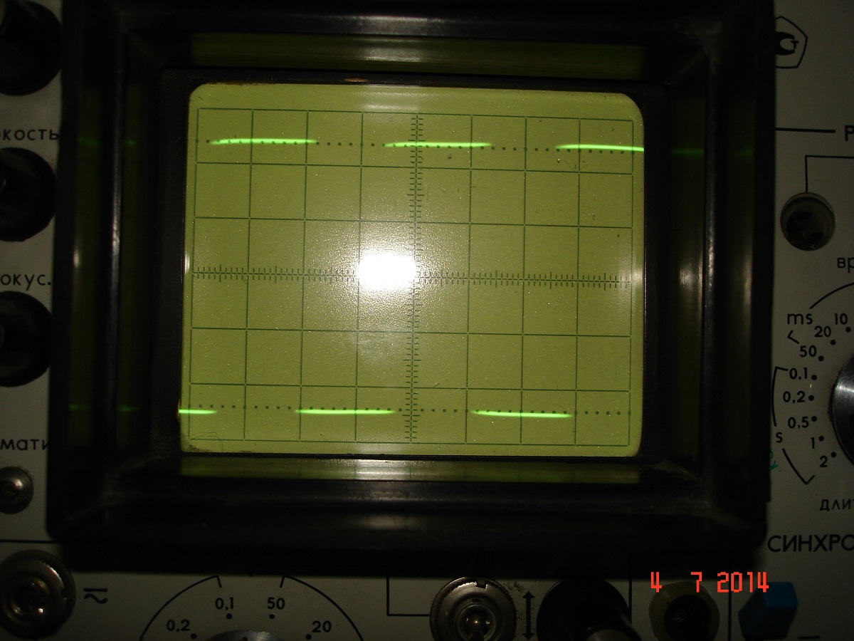

заменил транзистор, отрегулировал выходные напряжения с помощью R14 теперь они попадают в пределы,
при соединении со встроенным калибратором наблюдаю такой меандр:
KRAB
Распугиватель клиентов
Сообщения: 21704
KRAB
Сообщение #15 От 22/10/2010 14:01 цитата
Deko, сними яркость и фокус крутани ... и стоило столько мучать участников? улыбка

DenCent
Сообщения: 102
Сообщение #20 От 31/10/2010 23:42 цитата
и шумов нет как на 3 фотке??? или там просто ручку накрутили.....
