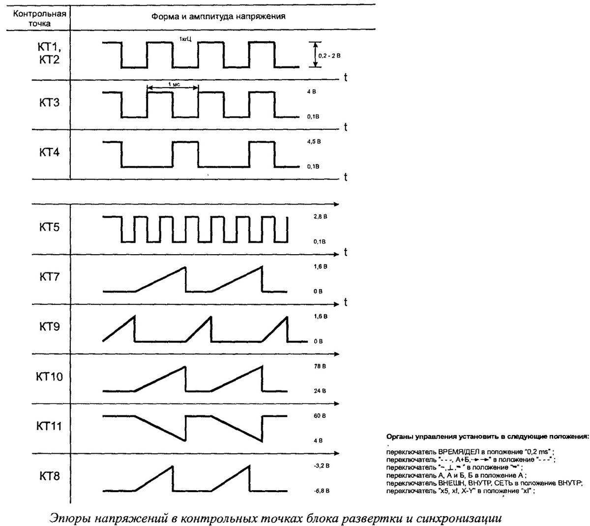

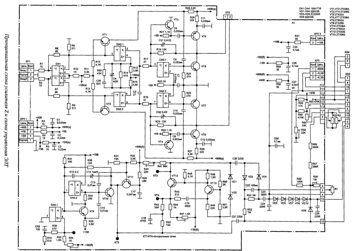

Сегодня поломался мой осцилоскоп. Перестала регулироватся яркость. Стоит на максимуме. Напряжения в блоке в основном соответствуют схеме, только вместо 60 присутствует 70в. Нашел что D9 в утечке, заменил. С R1 регулируется только в пределах от 880 до 850в. Не могу разобратся, как происходит регулировка Яркости. Схема немного не совпадает с блоком. Прошу помочь.
На КТ3 нет импульсов.

Электролиты все проверены. Вся эта инфа у меня есть. Там непонятно расказана работа регулировки яркости, поэтому и тему создал.
