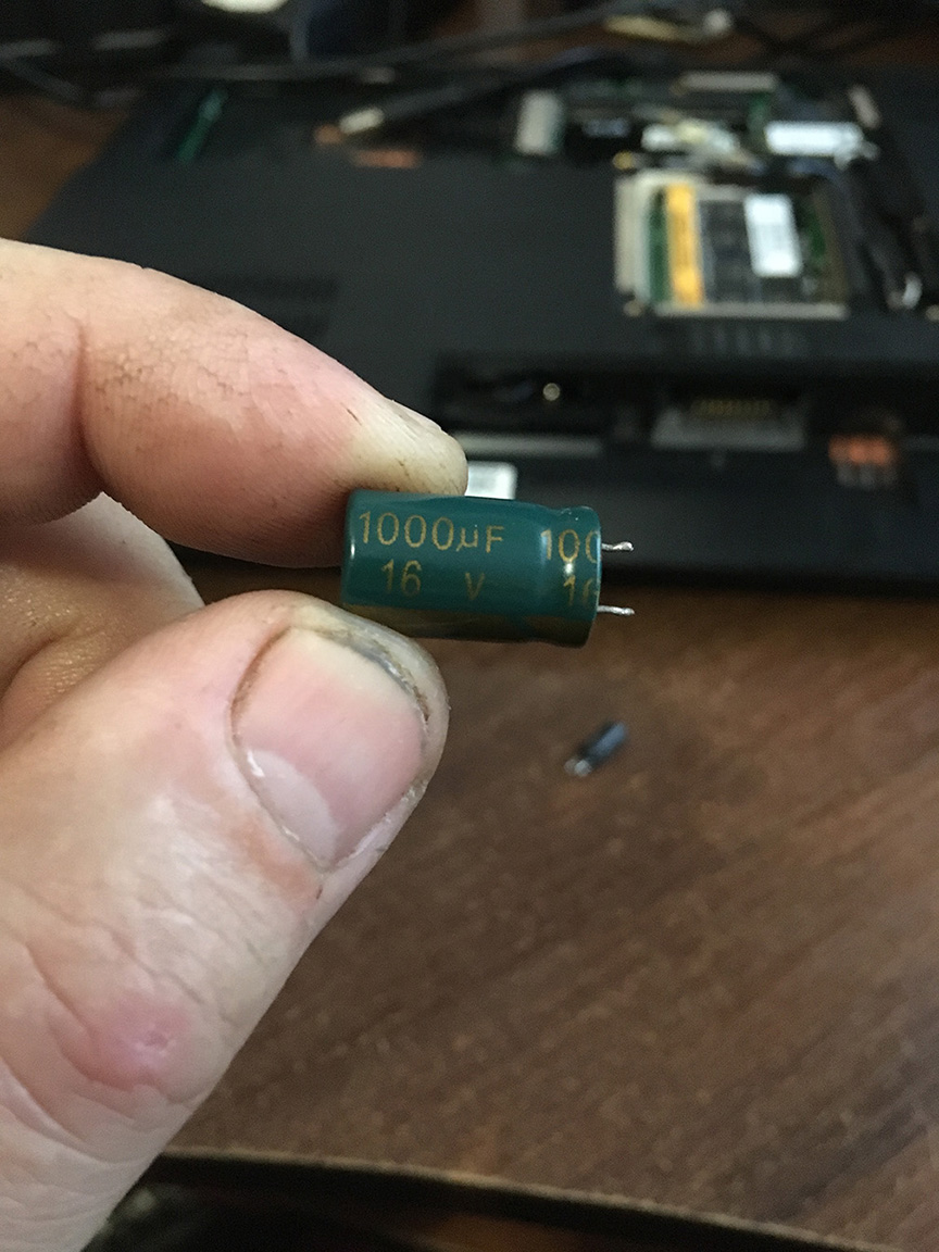

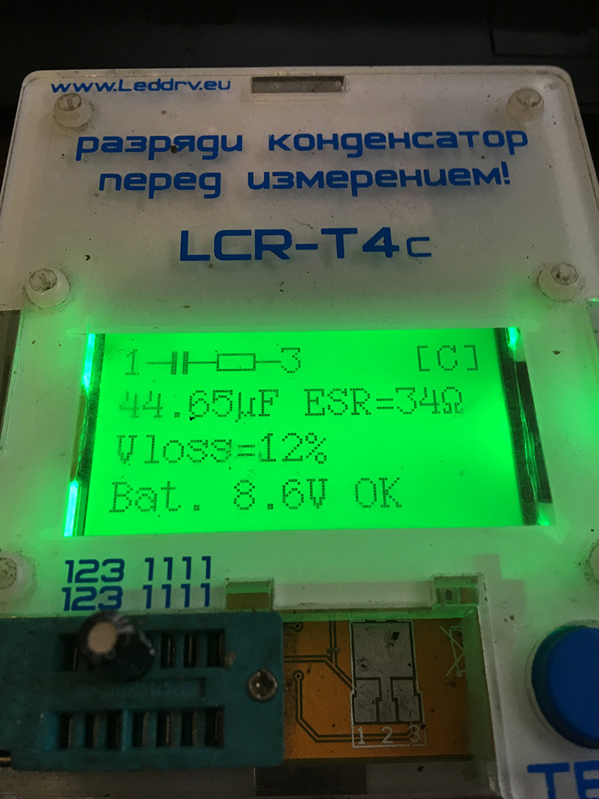

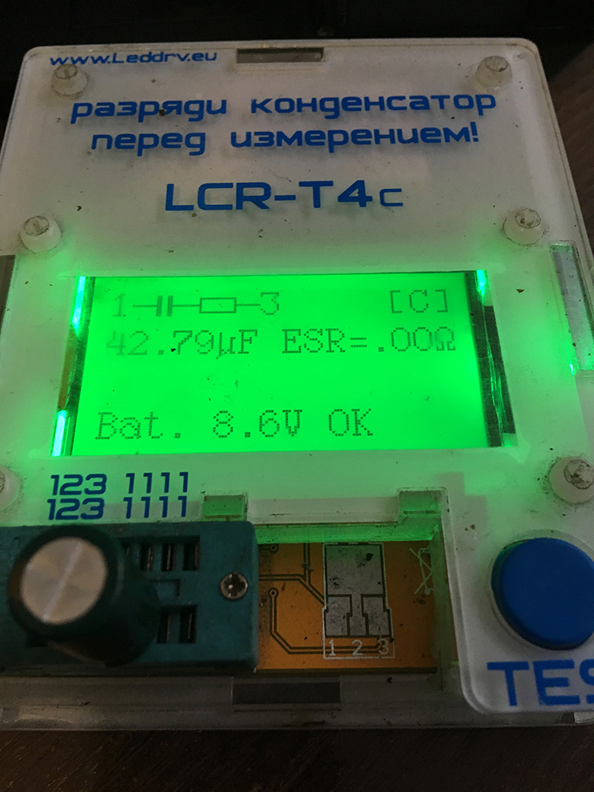

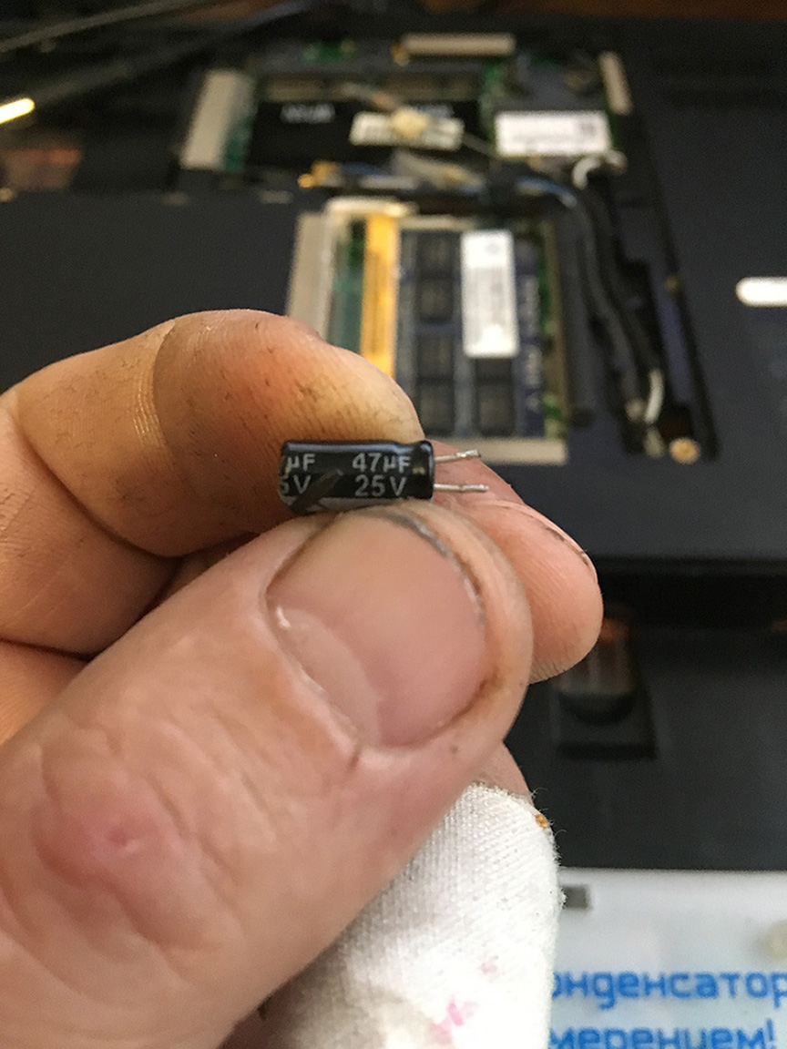

Valeriynew
Сообщения: 1792
Сообщение #6 От 13/12/2020 16:29 цитата
iv-9 писал:
Номинал - это не значение, это то, что написано на боку.
Я уже когда написал, тогда только заметил, что упустил слово "номинал".
А в остальном придерживаюсь своего мнения и на ваши замечания
iv-9 писал:
Враки. Особенно первое. Да и второе с десятками раз при нормальной емкости тоже.
iv-9 писал:
Valeriynew, не тот огород городишь. Если конденсатор сухой Сопротивление будет выше крыши. Если там электролита нет через что пойдет значение? Различие только небольшое на высоковольтных. За десятки лет работы не имел привычки измерять емкости - просто ни к чему.
специально сходил в мастерскую (чтобы не бросаться словами на ветер) и отобрал 2 конденсатора из ремонта вчерашних спутниковых тюнеров. По ним сделал фото и приложил таблицу, которой пользуюсь как примерным ориентиром.
В первом конденсаторе емкость почти в норме, но ESR выше почти в 30 раз (согласно таблицы), второй конденсатор практически "сухой" (емкость ниже почти в 25 раз), но ESR в норме.
И при этом конденсаторы не вздутые и с виду совсем нормальные.

Valeriynew, не знаю. На моем боевом ESR-micro v3.1 таких чудес не видел. улыбка
Valeriynew
Сообщения: 1792
Сообщение #9 От 17/12/2020 10:06 цитата
iv-9 писал:
Мой ESR-метр тоже еще меня не подводил (показания всегда адекватные (недавно перепрошил, чтобы можно было мерять конденсаторы прямо на платах)).
Увеличение ESR встречается чаще со снижением емкости. Но бывают и исключения. Тот первый стоял в цепи питания ШИМ в одном ресивере. Второй стоял в другом ресивере в холодной части по 12 В, где вольтаж был просажен до 8 В.
Видимо усыхание второго (так как он стоял всегда вертикально) происходило сверху вниз и где-то внизу осталась спираль электролита (поэтому и емкость очень занижена, и ESR осталось в норме). Другого объяснения не нахожу. замешательство
