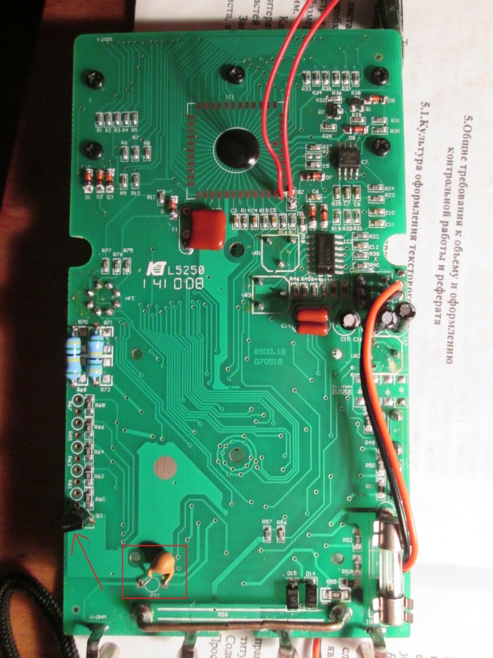

здравствуйте, имеется m890d, по глупости нечаянно был подключен в режиме прозвонки к напряжению 220в. после этого прибор неправильно показывает сопротивление, вместо единицы ( бесконечности) 0. при переводе в режиме прозвонки нули и пищит. точку ставит. схемы именно на мой мультиметр не нашел. ацп 46ногая. транзистор q3 выпаивал, проверял. позистор цел. во вложении фото платы и замеры на капле

99% процу хатинка.У меня таких нерабочих 5шт ,так как есть студенты.Покупай новый мультиметр, 3$ отобёш на аппаратуре.

фото платы
ДОБАВЛЕНО 18/01/2018 14:29
ацп
ДОБАВЛЕНО 18/01/2018 14:30
есть капля с другого ненужного мультиметра, 42ногая попробую заморочиться поменять
