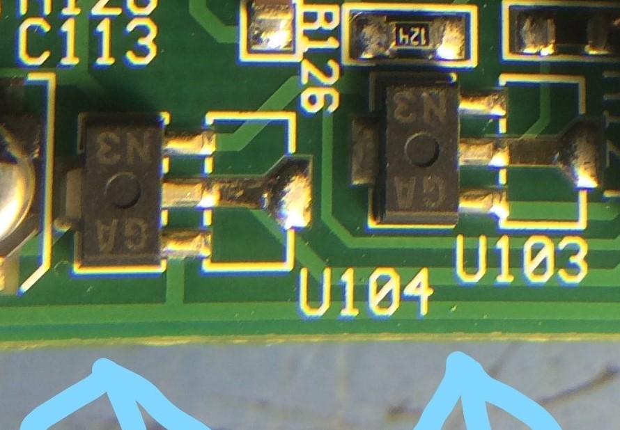

Не включается мультиметр АРРА109N.
На АЦП просто надпись АРРА и ряд цифр.
Не проходит дальше входной части напряжение "кроны"(9В),упирается в две одинаковые детали в корпусе SOT89 .Позиционное обозначение U103 , U104.
Надпись на корпусе : GA и под ней
N3
Подозреваю, что это стабилизаторы (транзисторы на плате обозначаются Q ) , формируют что-то типа " искуственного нуля ", делят напряжение ?
Может кто встречал даташит или мультиметр ?

FreddikMerfi
Автокран Ивановец
Сообщения: 4134
FreddikMerfi
Сообщение #2 От 10/12/2019 22:45 цитата
олса, фотки под микроскопом делал с уменьшающей оптикой? Ведь не видно не голой ж..ы.

Сообщение #4 От 11/12/2019 15:47 цитата
Это стабилизаторы отрицательного напряжения с +9 на -3В. Тоже полетели не с того ни с сего, только на 107. Вот здесь тоже подбирали https://www.radiokot.ru/forum/viewtopic.php?f=33&t=88039

Сообщение #5 От 11/12/2019 16:50 цитата
richard34,
И как вышли из положения ?
Я нашел: S-80230 AG-GA-T1
На корпусе GA. N3-номер какой -то партии.
В продаже не нашел.

олса
Сообщения: 1903
Сообщение #7 От 11/12/2019 17:36 цитата
Нашел, заказал : 20 дней, 20 грн.

Сообщение #8 От 11/12/2019 21:21 цитата
олса, а что нашёл то? Что заказал? Дал бы хоть ссылку или даташит на этот ,,микроб,.!
олса
Сообщения: 1903
Сообщение #9 От 12/12/2019 09:17 цитата
S-80230AG-GA

Сообщение #11 От 08/09/2020 10:47 цитата
Ждал 3 месяца доставки, потом в карантин дома документы по экрану таскал.
Наконец-то ( и года не прошло смех ) заменил обе детали ( 103, 104 ). Мультиметр прошел госповерку!
Решено.
