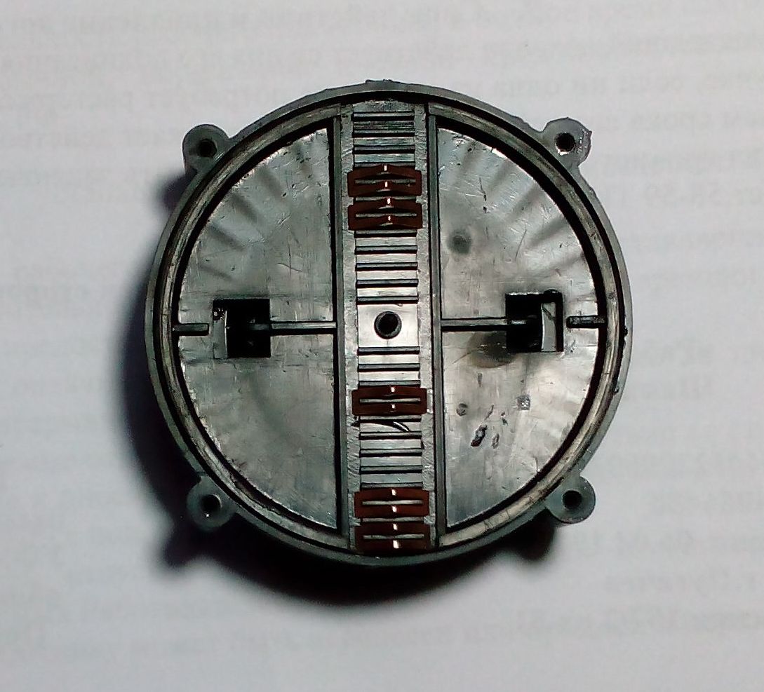

для сборки переключателя применил из латуни листовой маленькие скобки. Собра за минуту. Шарик и пружина не "улетали". Вытащил только предохранитель. Вид скобок напоминает английскую букву U . Рекомендую.

Свой пришлось ремонтировать, за одно сделал фото, может кому пригодится. На фото указатель переключателя смотрит на 12 часов. Забыл написать DT9208A.
  IMG_20170929_103202.jpg  137.04 КБ  Скачано: 799 раз(а)

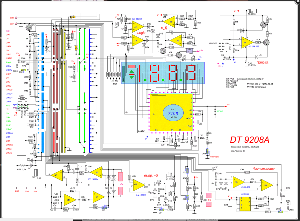

Вот еще, думаю что очень пригодиться.. ссылка практически даташит))
http://elwo.ru/publ/skhemy_izmeritelnykh_priborov/multimetr_dt9208a/17-1-0-600
 Размер файла:  544.7 КБ
 Просмотрено:  636 раз(а)
