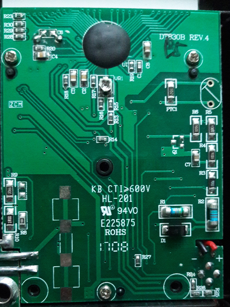

| Недавно купил MASTECH MY63 длядомадлясемьи и сразу косяк - включается в работу наверное после десятого раза нажатия на кнопку. Внешнее проявление такое: после нажатия на кнопку на пол секунды включается и сразу выключается и так несколько раз, может включиться когда ему захочется. В чём проблема и как это лечится? После включения работает во всех режимах, показания корректны проверял другим мультиметром. |

Напомни, там кнопка с фиксацией ?
Кнопки включения часто у меня летят, меняю.
Пробовал пшикать " Контактом"-не очень помогает.

Плата двухсторонняя, менять тяжело и мелко!
Дорожки рвуться на раз !
ДОБАВЛЕНО 18/11/2019 15:54
Чаще просто раскусываю кнопку осторожно и вытаскиваю кусками. |

| кнопка с фиксацией. сейчас включился с третьего раза. сказать что кнопка просто устала работать как то сомнительно, так как этот косяк проявился сразу, брал новый на али. хотя хрен их знает могли и бу подсунуть наверное |

| А кнопка это такой сложный электронный прибор,что её ну никак нельзя проверить и надо только выкусить? |

| На новом кнопка,маловероятно,но всякое бывает.Также просмотреть пайки,может где холодная. |

| Если в приборе есть функция автоматического отключения через определенный интервал времени,то смотреть наверное необходимо в сторону кнопка/емкость. |

| всем, спасибо. косяк в копке был. заменил - всё нормально |

У меня в последнее время то-же самое началось с MASTECH MS8221C.
И тоже кнопка оказалась после тщательной проверки.
А дело в том, что при ее нажатии, в течении хода кнопки, цепь сначала замыкается, и в конце хода снова разрывается.
При отпускании, замыкается и уже не разрывается. (кнопка с фиксацией)
Поэтому при обычном быстром нажатии, получается двойная подача питания с прерыванем, и мультиметр ловит глюки.
Если кнопки под замену нет, можно сделать финт ушами - нажимаем кнопку и держим нажатой 1-2 секунды, мультиметр при этом отключается, а потом отпускаем, и вуаля - он нормально включается!  |
