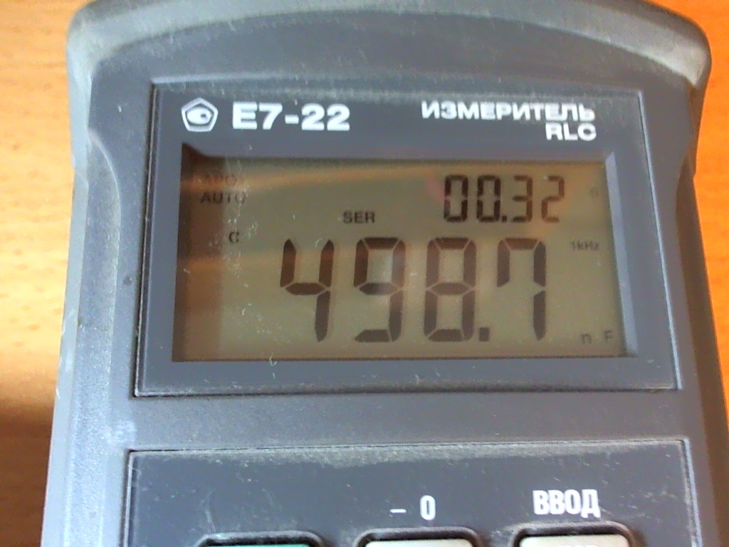

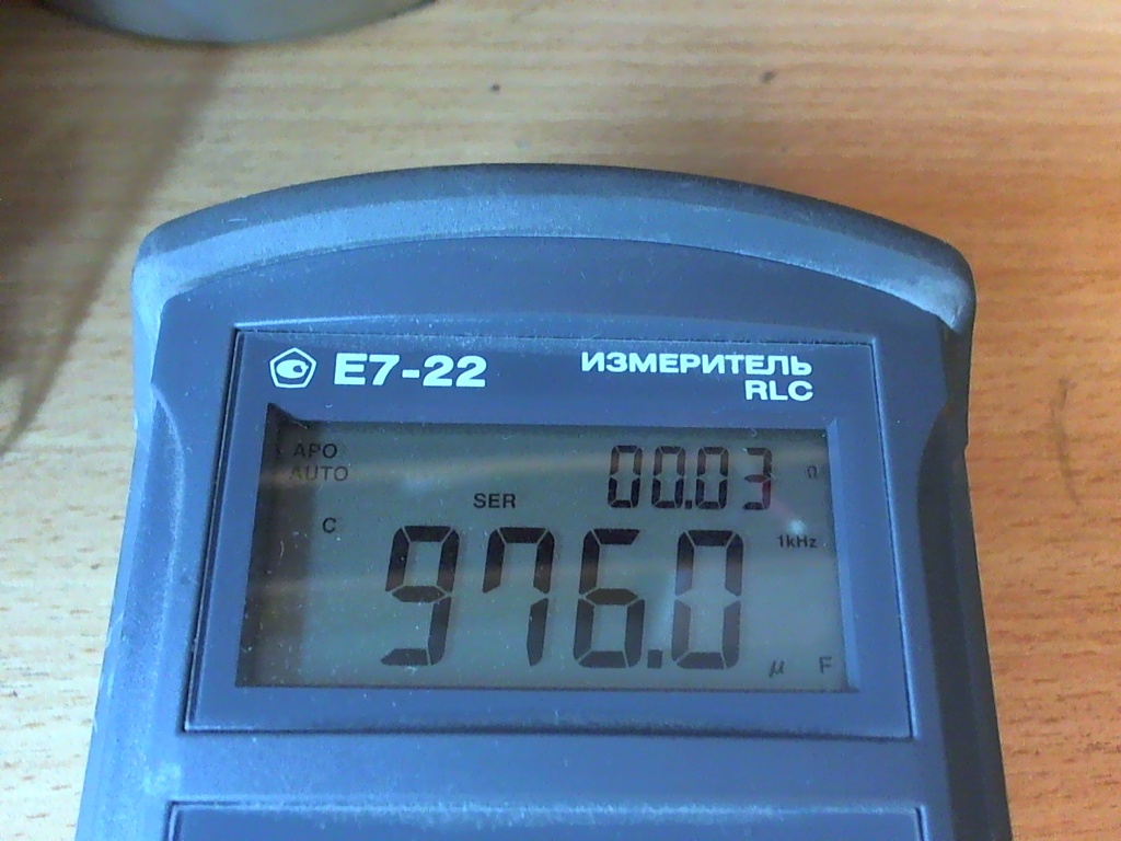

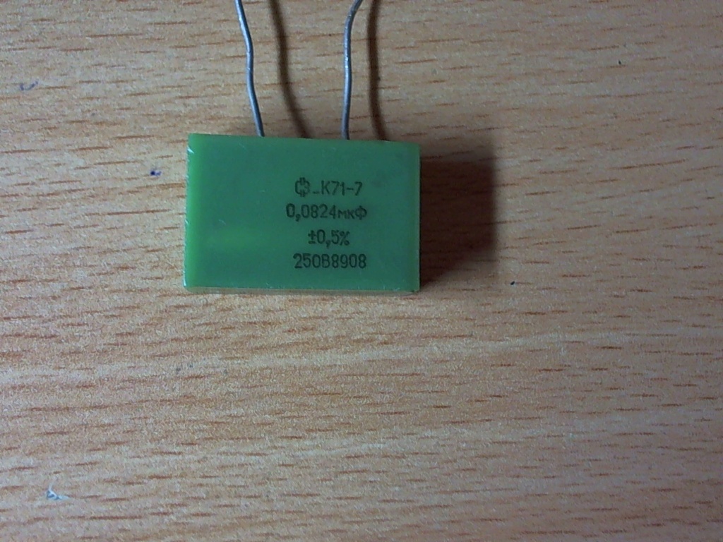

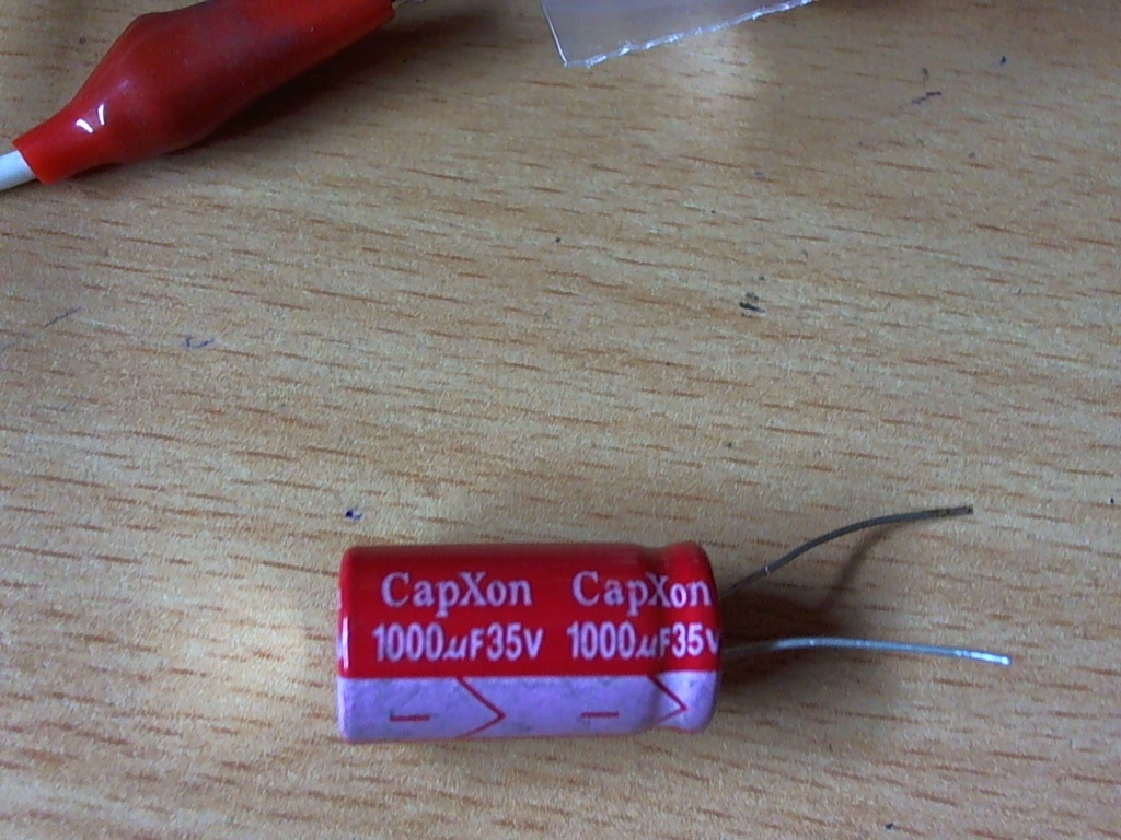

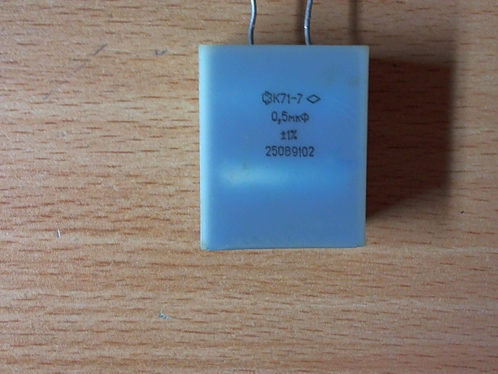

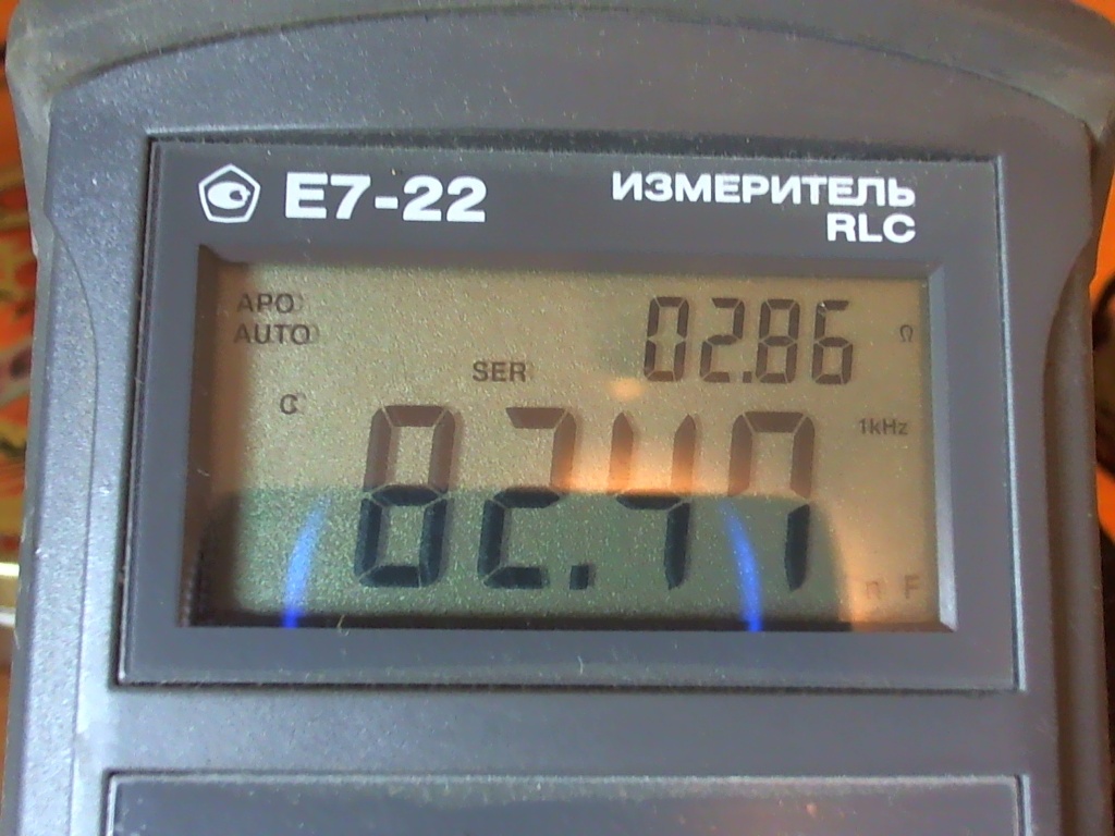

ESR автоматически измерятся на любом пределе измерения емкостей, вверху справа маленькими цифрами и буквами в одной строке отображается ESR, а в самом низу большими цифрами показывает емкость . Я пользуюсь автоматическим пределом измерений. Калибровал прибор один раз, раздвинул щупы на 10мм. друг от друга, далее получил "0"!
ДОБАВЛЕНО 02/12/2012 23:59
viktor_ramb, тебя ведь никто не заставляет покупать прибор! Eсли ты хочешь видеть как это выглядит, я завтра смогу сфотографировать дисплей E7-22 со всем данными на экране при измерении ёмкостей! Если к примеру ЕSR micro V3.1 измеряет начиная с 1мкф, то этот показывает на любом кондюке, даже не электролите! Это большой плюс. Никаких переключений делать не надо, полный автомат.
ДОБАВЛЕНО 03/12/2012 00:06
Вот здесь видно отображение ESR http://www.rom.by/book/Kak_opredelit_vzdutye_kondensatory
Ниже привожу измерения сделанные сегодня мной.
Почему об этом в аннотации к прибору ни слова, в инструкции об этом что либо написано, таблица по показаниям ESR имеется или её самому надо по эталонам выводить? сумашествие Причём ESR неэлектролитов явно не соответствует стандартным (если такие стандарты конечно вообще есть) значениям. У каждого ESRметра таблица конечно своя, но друг от друга они немногим отличаются, например лит 1,0 мкфХ160V , измеряный ESRметром на пике любой конструкции и версии, имеет ESR не менее единиц Ом, так что кондюк в наны Фарад должен показывать ESR гораздо больше чем 2...3 Ом, впрочем неэлектролиты в общем случае на ESR никто не проверяет - вопрос по шкале, то бишь таблице показаний ESR.
