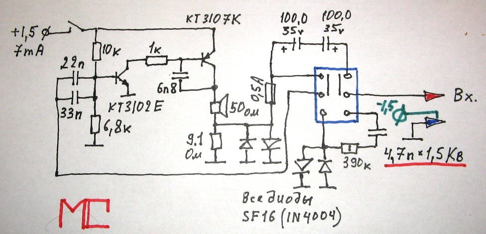

Изначально схема генерирует звуковой тон с частотой около 500Гц.
При тестировании конденсаторов(без выпаивания из схемы), если ESR менее 1ома(что считается нормой), частота генерации снижается от 500 до 100Гц пропорционально емкости от 0.1 до 1000Мкф и далее молчит.
Если ESR более 1ома, частота генерации начинает возрастать до (примерно) 5-7 кГц обратно пропорционально значению ESR.
Таким образом, если частота генерации начинает повышаться, или остается неизменной, то конденсатор (в большинстве случаев), следует заменить.
Схема так же может использоваться как звуковой пробник.
При правильно собранной схеме, подбора деталей не требуется.
Транзисторы могут быть любые с h21э более 350.

mogaed, твоё детище? Рассказывай давай как ЕСР метр работает! Мы тут не все поняли как этот приборчик работает с индикацией на одном светодиоде, а в твоём вообще динамик стоит...

mogaed, про 100мкф я нем ного не понял... Когда определяли из трёх один целый, то звук становился низкочастотным- это нормально, на 9-й минуте видеозаписи при проверке конденсатора этой же ёмкости на плате, звук также стал НЧ, но вы сказали что он плохой... Оговорка?

mogaed, и как это прибор сможет отличить скажем подсевший LZ 2200,0Х10В от 1,0Х250В да ещё в схеме ? И как услышать пульсации 20 кГц ? Велосипед с квадратными колёсами! стопудово

mogaed, может твой прибор и хорош, если в помещении находишься один, а так напрягать всех уши не есть хорошо. И ещё, а как быть с ёмкостями, у которых ESR в норме, а ёмкость в два три раза ниже заявленной, как ёмкость определять? Ведь не все имеют муз слух. Да и бошку забивать себе, на какой ёмкости как звучать должен.

У меня слух не идеальный, по этому рядом держу заведомо исправные кондёры на 1.0; 4.7: 10.0: 22.0: 47.0: 100.0 Мкф.
Этот приборчик не заменим при ремонте на дому. Можно не брать с собой осцил. Тренировка слуха не помешает классно!

Есть простое решение , можно вывести минус батарейки дополнительным проводом на нижний щуп и поставить там кнопку.
Таким образом, подавать питание на схему только в момент измерения. Заодно будет экономиться батарейка. Idea

Проблема устранена. Введён включатель питания на щупе.
Теперь он не будет досаждать постоянным писком.
Его положительные качества остались:
- диагностика ESR и ёмкости конденсаторов
- проверка ТПИ, ТДКС, Др и т.п. на шитьё и витковое замыкание
- проверка p-n переходов на короткое замыкание
- наличие переменных сигналов звуковой частоты в цепях от 0.1 - 1500 вольт.
- скорость поиска дефектов.
- тренировка слуха
