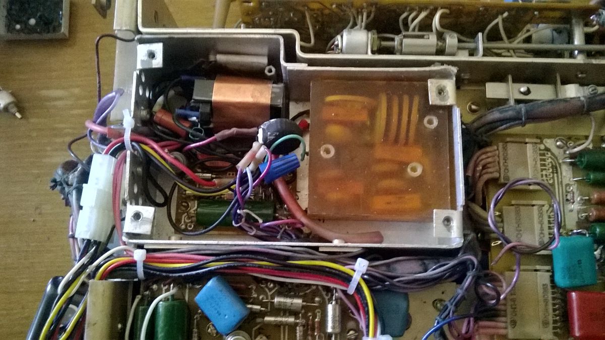

Здравствуйте. Осциллограф 1988 г.в., достался мне уже с проблемой. Суть такова: примерно через 30 минут работы начинает заметно угасать изображение, ещё через 10 минут оно исчезает даже при крайнем правом положении ручки яркости. Когда изображение уже сильно потускнеет, луч начинает вести себя странно: идёт как бы волнами (оба входа подключены на корпус).
Пока лишь заметил, что два трансформатора (на фото) нагреваются примерно до 50+ градусов. Прошу совета, как действовать дальше.

Скорее всего типовая проблема - начинает шить высоковольтный трансформатор или после прогрева германиевых П215 происходит в них пробой.
Можно попробовать начать борьбу с замены 215 на КТ837 с буквами Г, Д, Е и отвязать накал от в\в трансформатора

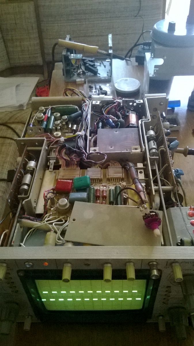

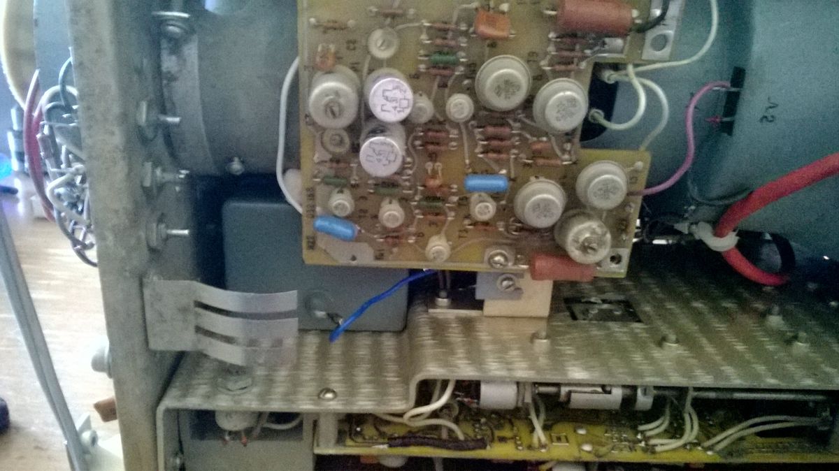

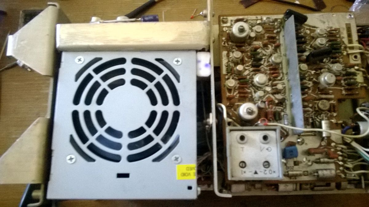

Была у меня та же проблема. Только я пошел координально другим, тернистим путем. Приделал компьютерный блок питания АТХ, компактный (65х100х125мм) HIPRO, тайваньский. Для начало PWM перебросил на частоту 15 кГц, удвоив сопротивление времязадающего резистора. и на порядок снизил емкость на +3.3В. Емкость на +5 не трогал потому, что +12В получался суммированием полумостового другого выпрямителя с этим +5. С блока снял +/-12В и переменное силовое ШИМ напряжение с вторички на +3.3В, с одного плеча. То есть, один вывод есть "корпус" блока АТХ. Переменное напряжение рассчитано на раскачку нового импульсного транса для осциллографа. Раз частота стала больше, мотать пришлось поменьше в 2.5 раза. Родной первичный трансформатор, электролитические С12,С13, Д3, Т3, стабилизатор-инвертор И23.233.152 Э3, Д1, Д2 в И23.233.152 Э3, родной импульсный трансформатор выкинул. Мотал траснформатор на Ш-образном сердечнике от мощного АТХ 40х13х23мм. 2 Ш в сборе: 40х13х46. Первичный (уже без средней точки, как в родном) 3 витка, 1-ая высоковольтная катушка 104/242/23 витка. Забегая вперед скажу, что в процессе борьбы против пульсации вторичных напряжении посредством дросселей и конденсаторами напряжения стали на 1.15 раза выше. Уменьшение частоты АТХ повлекла бы снижение +/-12 Вольта, так что я оставил эти завышенные напряжения как получились, но тем, кто собирается пройти по моему пути, рекомендую вторичные мотать на 1.15 раза меньше, за исключением катушки накала. Я забыв, что теперь у нас ШИМ с малым заполнением, мотал 4 витка. Пришлось добавить еще 4 витка. На +/- 13 Вольт больше мотать не следует. А на 156 Вольт я мотал 70 витков (опять же, вам надо мотать 1.15 раза меньше) Изолятор для межслойной изоляции ставил от конденсатор на 1000В типа КБГ-ММ, 66 года рождения. Ипульсные диоды Д1-Д4, типа 2Д102Б заменил на фирменные BYV33D, так как по справочнику у них граничная частота всего 4 кГц. Запитал отклоняющие катушки от -/+ 12В вместо +22 в родном исполнении и балласты R26, R27 поставил на максимум. К +225 и +150В добавил фирменные электролитические емкости 10мкф на 250 и 160В. Сразу запустить осциллограф не удалось. Не было растра. Оказалось, что кроме старого питания, а может и из на него, выгорело дюжина других деталей. Были подпалены 330кОм и последовательный с ним 3кОм на фокусировке, R3 100кОм в компаунде RC (благо, выгорел на обрыв. ставил с наружи новый), Д2 на плате Ключа, 2Т1 в развертке и вторая половина в транзисторной сборке в коммутаторе 4У2. В место обоих транзисторов ставил намного добротнее С945 от блока АТХ. И, о чудо, осциллограф ожил!
ДОБАВЛЕНО 29/06/2014 13:53
Теперь ломаю голову по другой проблеме. На оба канала по очереди подключаю испытуемый сигнал, к примеру, синусоиду 20 кГц от генератора. Нормальную эпюру наблюдаю только на пределе 0.5 В. Шаг выше, шаг ниже по напряжению, полундра! Синус модулируется с каким то паразитным сложным сигналом, что в одном, что в другом канале. Генератор испытательных сигналов в норме. Проверено другим осциллографом.

габаритный С5 под родным силовым трансформатором убрал со старого места под плату И22.032.168 и заклинил канцелярской резинкой об кожух ЭЛТ

Нашлась разгадка! Покажется смешным решение, но поучительным. Закрыл кожух и все проблемы порешились.
