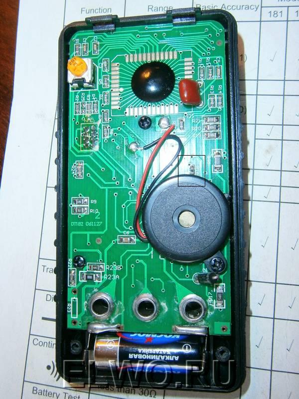

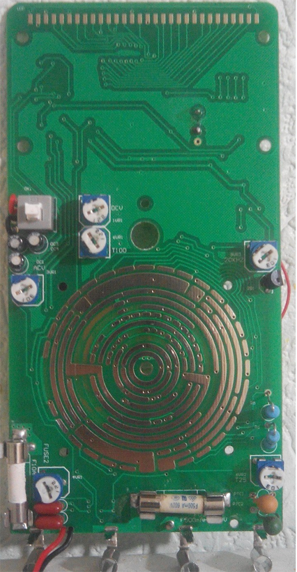

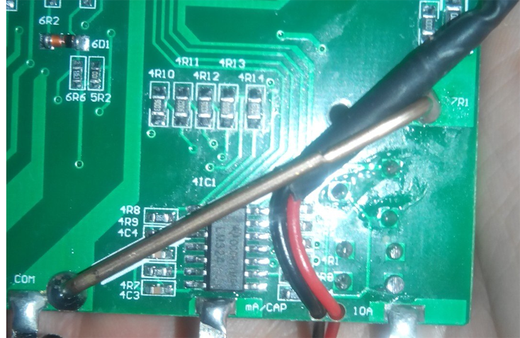

Сообщение #1 От 10/06/2015 02:16 цитата

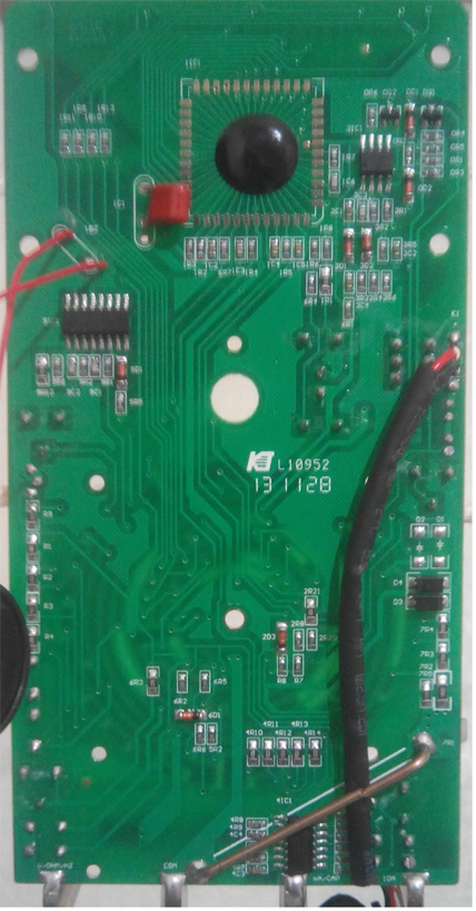

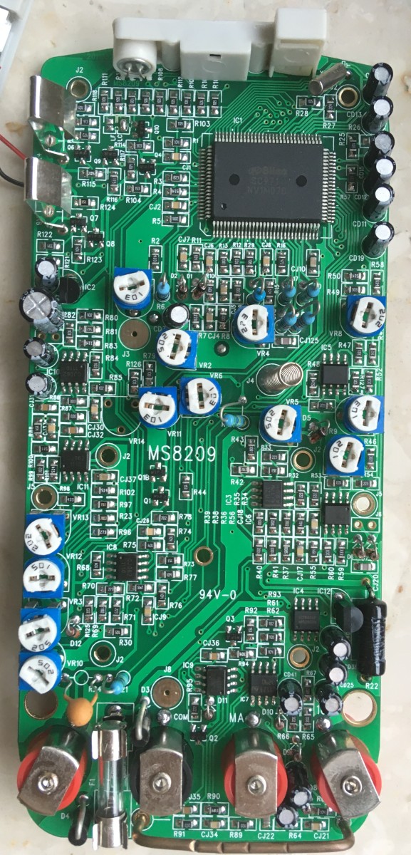

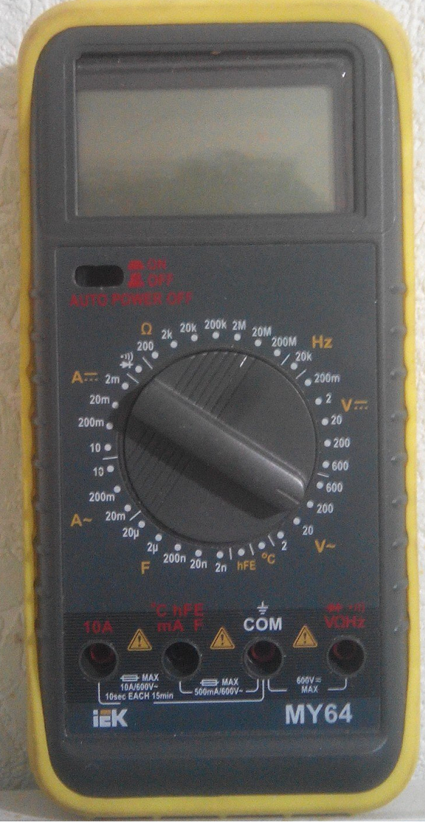

Всем здравствуйте!!! Проблема такова:дал другу попользоваться и он мне его наверно спалил. По его словам решил проверить переменное напряжение и закаратил щупами. После этого перестал производить замеры. Измеряет сопротивление и то с погрешностью, прозвонку диодов.
Прозвонил бы, но нет схемы. Будьте любезны, у кого есть схема на этот прибор поделитесь! И подскажите в каком направлении мне искать проблему. Буду благодарен за любую информацию!, Спасибо!!!
Микросхемы:
1. Операционный усилитель LM358
2. Операционный усилитель LM324
3.Двойной одновибратор HEF4528BT
Про каплю сказать ничего не могу.

Это одна из разновидностей MY64(клон,кстати упрощённая.Вот схема на самый первый (настоящий)MY64.Большая часть мультиков построена на 7106 в разных корпусах.Вот из этого и исходить надо. На вашем тоже имеется возможность замены "капли".
ДОБАВЛЕНО Июнь 10 2015
Вот здесь человек делится опытом ремонта http://remont-aud.net Форум » Другая техника » Другая аппаратура » Ремонт мультиметра MY-64 MASTECH

А как вообще подойти к капли, с какой стороны начало и есть ли возможность её проверить на работу?
REKKA
Сообщения: 3722
REKKA
Сообщение #4 От 10/06/2015 08:20 цитата
Сначало проверяют защиту , HEF4528 и LM358( лучше на замену) потом ,есле непоможет подходят к замене проц.Каплю 7106 достать трудно ,а дип корпус легко.Разница в выв в дип корпусе 40выв в капле 46выв Надо посмотреть какие выв задействованы ,какие нет и посмотреть дашит как можно его заменить .Ставица она путем подпаивания сверху на панельки.Здесь,кто-то делал в этом разделе посмотри.Посмотри симейство ICL710..Какой у тебя дефект, только подробно?

Имею два таких же мультиметра и не работающим измерением сопротивления и прозвонки (постоянно пищит и нули). Сгорели, при чём, (со слов пользователей) на прозвонке в низковольтных не обесточенных цепях (до 12вольт). Пробовал менять все микросхемы, кроме АЦП - не помогло. Микросхема на 46 выводов - на неё в нете никакой инфы. недовольство, огорчение
REKKA
Сообщения: 3722
REKKA
Сообщение #9 От 31/10/2016 12:32 цитата
....Jonnytx,Перерисуй на бумагу АЦП и смотри из серии ICL7106 ...07 и тд Дальше смотри по цоколевки выв

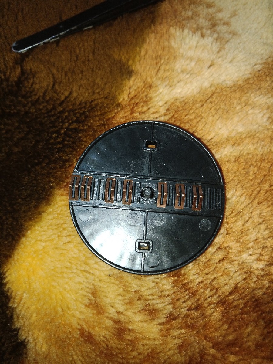

Сообщение #13 От 19/02/2021 01:02 цитата
Если ещё кому пригодиться. Левая сторона на фото, там где 4шт- это в перевёрнутом виде справа. Это положение соответствует 200V постоянки.

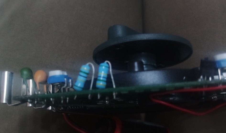

Сообщение #14 От 19/02/2021 01:37 цитата
Vanya32 писал:
Здравствуйте. Будьте добры. Какой номинал резистора R8 (IEK MY-64)
Если я правильно понял то 4.5МОм
Админ, удали пожалуйста данное сообщение. Я ошибся!!! Сори! недовольство, огорчение На фото сопротивление R5 и R6 недовольство, огорчение

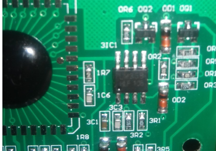

Сообщение #16 От 13/08/2025 18:40 цитата
на 6 рисунке есть деталь под номером 001, с маркировкой m5. кто может подсказать номинал?
