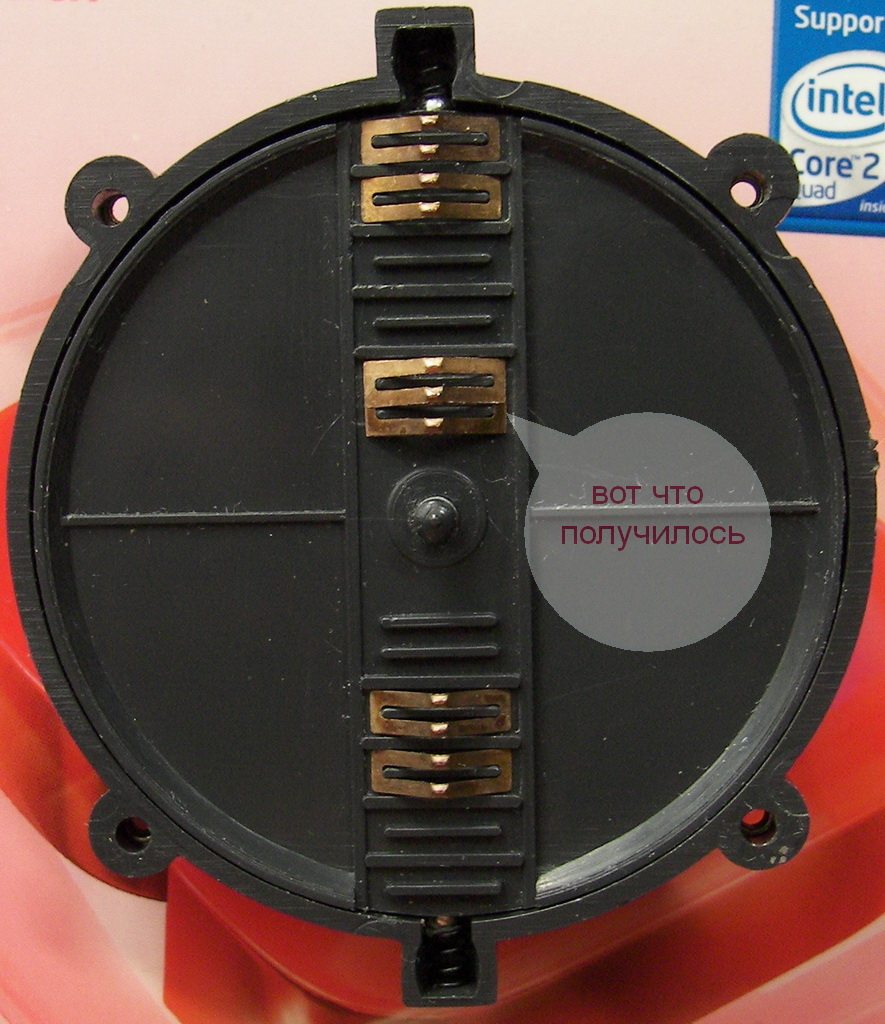

Люди добрые, помогите! Чистил мультиметр M890D (замкнули контактные дорожки) и по не осторожности уронил переключатель диапозонов. Выпали два контакта, как стояли не запомнил. Нужна фото этого переключателя. Мануал (схема) от мультиметра есть но про переключатель нет ничего. У кого есть такой мультиметр очень прошу выложить фото. рёв в три ручья

Как-то сам был в такой ситуации, нашёл место контакта с помощью мощной лупы (отметины на пластмассе).

BAZUEV56. Большое спасибо за совет, очень помог . Проблема решена. классно!

Дополнение к моей теме. Благодаря подсказке BAZUEV56, нескольких проб и умственного напряга (вспоминал как стояли контакты при разборе мультиметра) пришёл к выводу , что выпавшие контакты стояли по верх 3-х контактной пластины. Напрашивается вывод - за каким хреном эти контакты сделали сдвоенными? Правда, пробовал с одной 3-х контактной пластиной - плохое соприкосновение с дорожками. Подгибать результата не дало. Похоже очередной "ляп" китайцев.
Шасси прибора - если это оно!?

У меня тоже вариант как у urok2005, Сдох лет ...назад. При разборе переключатель "посыпался"-плюнул на него-сложил все (а может и не все) в мешочек да и положил на дальнюю полку - до лучших времен. ..Счас вот последний "цифир" в гараже переехали в хлам - теперь уж хотелось бы ЭТО (M890D) оживить

Кста , там положение ламелек оч. хорошо видно по "следам"..ну лан , ламельки выставил. А вот ремонтить его придется все равно. Он до этого емкости не мерял, а умер -когда на положении "1000V" мерял, в телике чёт бахнуло и в мультике искрануло...Уж не помню, вроде ноль пишет и запятая движется - наверно АЦП жив а вот LM-ки надо сменить, в моем все три -LM 2904D.
