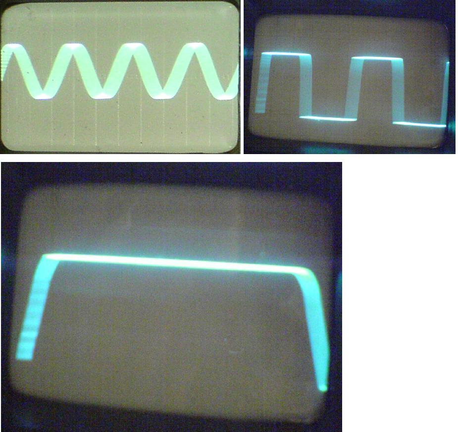

Осциллограф С1-75 - "размыты" передние и задние фронты сигнала независимо от вида и источника сигнала (внешний генератор, внутренний калибратор, внутренний генератор импульса). Фото в файле.
Величины питающих напряжений в норме. Был заменен полевик Т25 КП305 в генераторе развертки в связи с пропаданием развертки. Была ли размытость до того, не известно.
Кто стыкался с подобным явлением на С1-75, подскажите причину.

-20 dB, но тогда почему вершины остаются плоскими, т.е. нет искажений по вертикали? R32, 33 на передней панели, данного эффекта не убирают. Но вечером еще раз перепроверю.
А, кстати, R4 тоже влияет на геометрию.

Неоднократно с подобной бедой сталкивался в С1-112 и в гораздо более серьезном агрегете С1-122А в 112 проблема была в питании вых каскада, подробностей щас уже не помню, какой-то резистор подгорал, а в 122 в залитом блоке умножителя обрывалась емкость. И выглядело именно так.

Регулировки астигматизма , фокуса, геометрии луча улучшенй не дали, замена кабелей тоже
-20 dB, пока я занимаюсь проверкой режимов, параметров, изучением ТО и схем, то решил задать вопрос именно с надеждой на типовуху. Так и прозвучал вопрос "Кто стыкался с подобным явлением на С1-75...".

berk, тебе же ясно ответили, что влияет на размытость фронтов! Эти две регулировки(фокус и астигматизм) тесно завязаны друг с другом. За тебя никто не будет искать неисправные элементы, смотреть режимы и прочее.

Регулировки фокус и астигматизм работают исправно, но на данную размытость влияния не оказывают. Пульсации питания отсутсвуют (проверено осциллографом и доп.конденсаторами).

Очистка и пропайка платы генератора развертки решила проблему размытых фронтов.
Всем помогавшим большое спасибо.

Что там можно пропаивать, а тем более промывать? Платы С1-75 покрыты ЭПОКСИДНЫМ КОМПАУНДОМ с обоих сторон (защита от влаги, грязи т.п.) Но раз автор так говорит... голливудская улыбка

Мои платы не покрыты.
