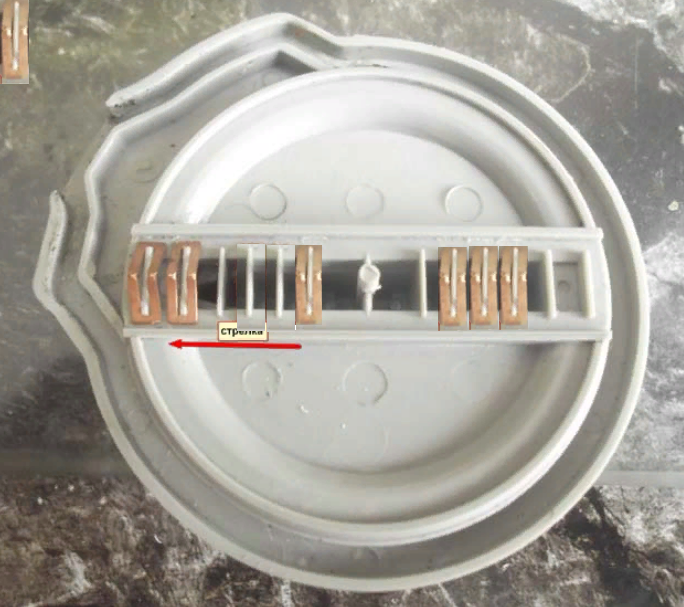

Сообщение #1 От 10/02/2013 11:54 цитата
Всем здравствуйте. У меня DT9208L Решил почистить контакты,и они выпали,а я не зарисовал и не сфотал(( .пожалуйста подскажите как правильно их установить.в какой последовательности.если можно рисунок или фото,те что в интернете не подходят,5 контактов.
PS:На фото контакты расположены наобум
плата XB-9208L-A
переключатель режимов
smal

Кто-то уже здесь писал об этом.
Можно определить где стояли ламели, по их оттискам на переключателе.
Так что лупу в руки и вперед за орденами классно!
Я всегда фотографирую после его разборки голливудская улыбка

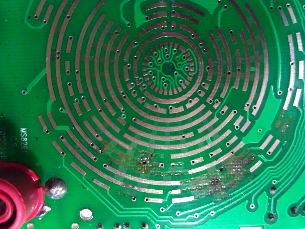

Сообщение #3 От 10/02/2013 15:31 цитата
Обычно не по переключателю, а по микродорожкам на плате надо смотреть.

Сообщение #4 От 10/02/2013 18:41 цитата
По оттискам на переключателе уже не определишь.....пробовал сам ставить в разные места по незнанию((

Сообщение #8 От 12/02/2013 07:59 цитата
Потеряли вы наверное одну ламельку. Дорожек на плате 6 пар.

Сообщение #9 От 12/02/2013 08:33 цитата
Lenchik писал:
как-то не подумал...А ни у кого нет такого же мультиметра?С такой ревизией платы,чтобы не гадать...

Сообщение #14 От 12/11/2019 18:50 цитата
smal писал:
ДОБАВЛЕНО 10/02/2013 14:04
Вот еще, может пригодится
http://monitor.espec.ws/section30/topic198046.html
ДОБАВЛЕНО 10/02/2013 14:08
Вот совет - Veles_7324
http://monitor.espec.ws/section30/topic210062.html
