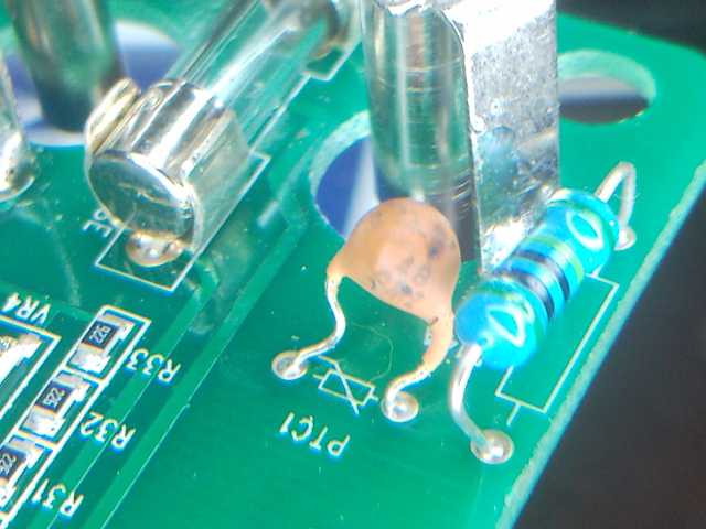

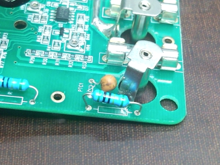

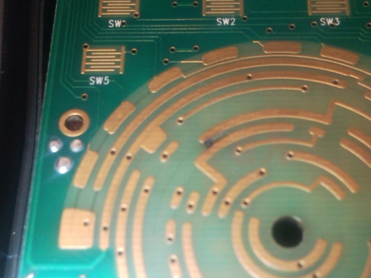

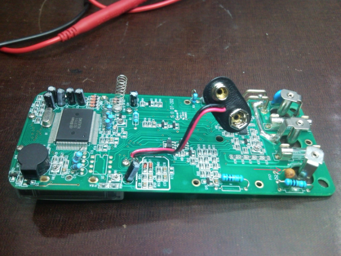

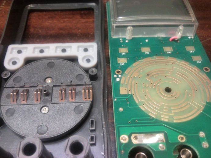

Мерил мультитестером CEM DT-202 токовый трансформатор. При увеличении нагрузки, пробило вторичную обмотку и пробой ушел на тестер. Защита тестера рассчитана на 1000V, но видимо, что-то пошло не так (или я что-то не так сделал). В результате тестер перестал мерить переменное напряжение (выдает случайные цифры), все остальное измеряет нормально. После вскрытия, обнаружил такую картинку:
1. Между дорожками выбора измерения AC - прожженное пятно (теоретически, между ними не должно быть соединения, эти дорожки соединяются контактной пластиной, но такое ощущение, что сгорела перемычка. Может-быть проскочила искра. Контактная пластина 5 - целая, с легким нагаром, дорожки тоже целые (следов перемычки, по краям дорожек нет))
2. Позистор на входе имеет темные пятна, похожие на пробой. При замере - сопротивление "гуляет".
Подскажите, пожалуйста номинал, или аналог позистра (цифры и буквы на нем недостаточно хорошо различимы, но пытался искать в разных комбинациях (4B(8) B(RD)MZ(2)) ничего похожего не нашел.
Заранее спасибо.

Убрать прогар.
Найти ,что обозначается на плате -" PTC 1"
Это позистор, но по маркировке, я не могу определить его номинал и соответственно подобрать аналог.
Прогар убрал...

Через этот позистор, дорожки ведут только на контактные линии AC/DC. Остальное идет либо через резистор (рядом с позистором), либо через шунт с другого разъема. Взял резистор 1kOm - результат измерений - 1kOm. Сопротивление позистора не получается замерить. Меняется в процессе в непредсказуемом порядке (такое ощущение, что ток измерителя его нагревает, и он меняет сопротивление, затем охлаждается)
ДОБАВЛЕНО 08/01/2017 00:09
Если-бы узнать его номинал, можно было-бы его, тупо, заменить и проверить. Но проблема в том, что нигде не могу найти, какой позистор там должен быть. Есть даташит на процессор, но как вычислить нужный позистор, я не знаю.

e6969938 писал:
Заранее спасибо.
могу предположить что 4 это сопротивление в холодном состоянии, а В это коэфициент изменения сопротивления при нагреве на 1градус, но это только предположение. Попробуй почитать вот тут http://temperatures.ru/pages/termistory
ДОБАВЛЕНО 08/01/2017 02:54
e6969938 писал:
возможно это емкостной позистор, и при измерении сопротивления ведет себя конденсатор

"емкостной позистор" Вряд-ли китайцы стали-бы так заморачиваться. Простая защита от перегруза. Видимо пробило частично (при нагреве контакт отходит, а потом возвращается). Спасибо за ссылку; почитаю, может-быть найдутся какие-нибудь концы. Мне-бы только узнать его номинальное сопротивление (но только точное). Еще раз спасибо.

Позисторы такие в мультиметрах применяют в пределах от 500 Ом до 2 кОм при комнатной температуре (от рук нагреваются - сопротивление увеличивается)
