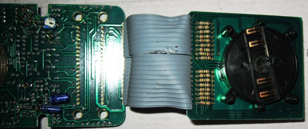

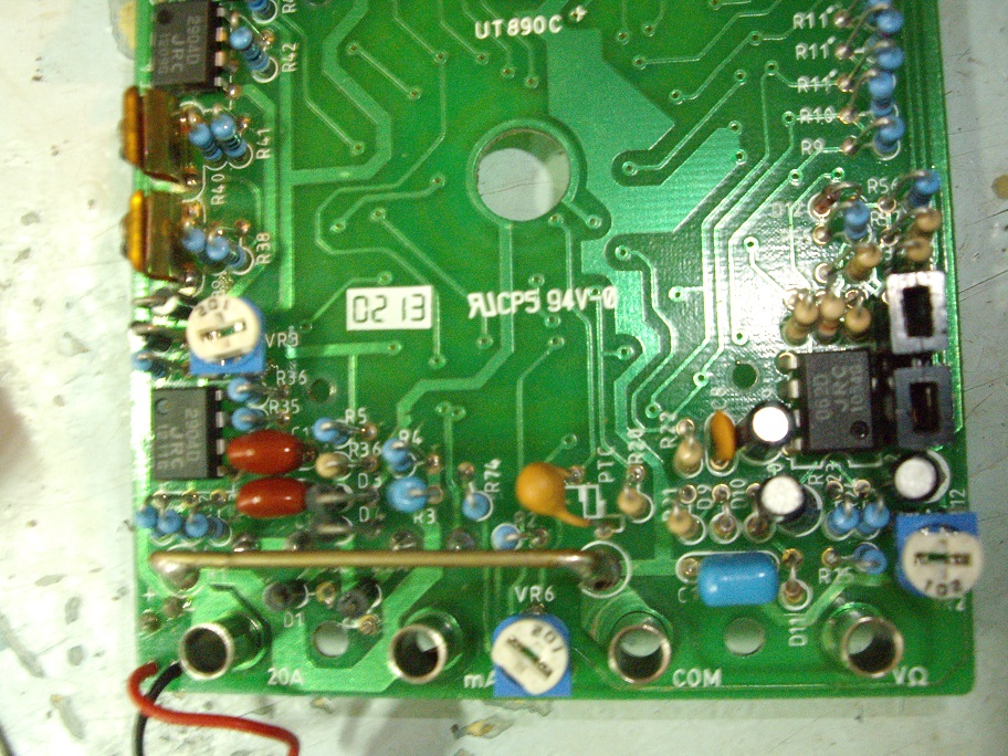

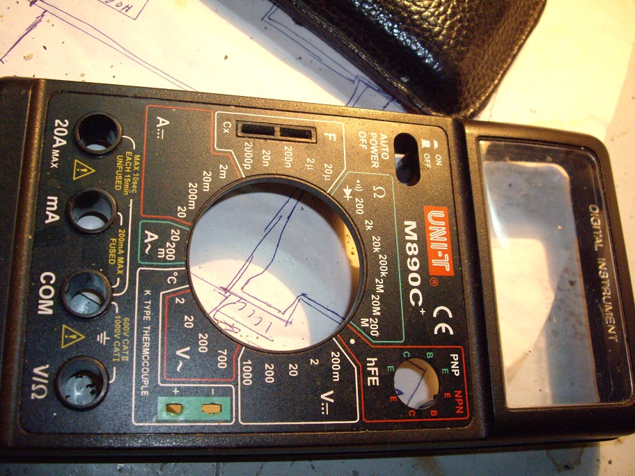

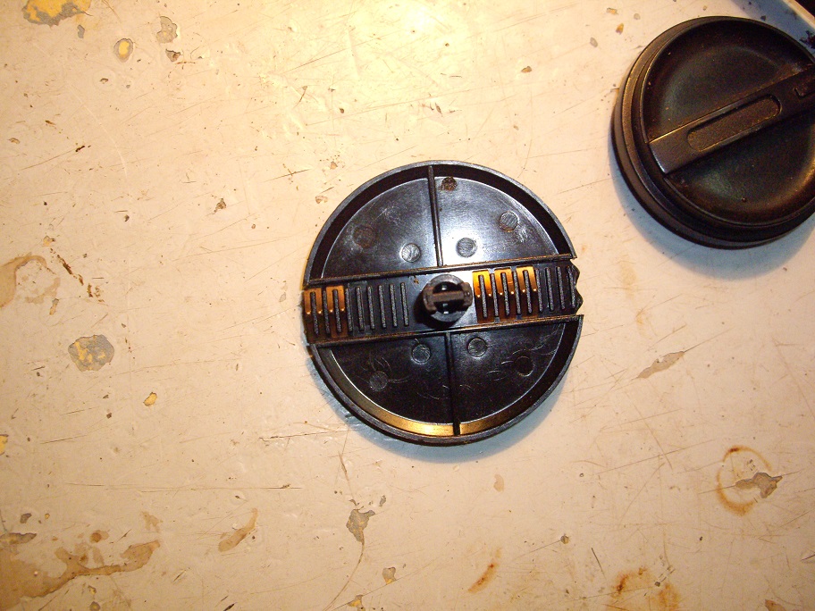

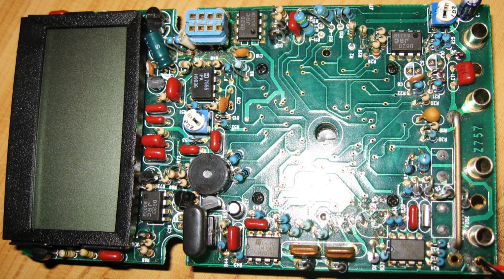

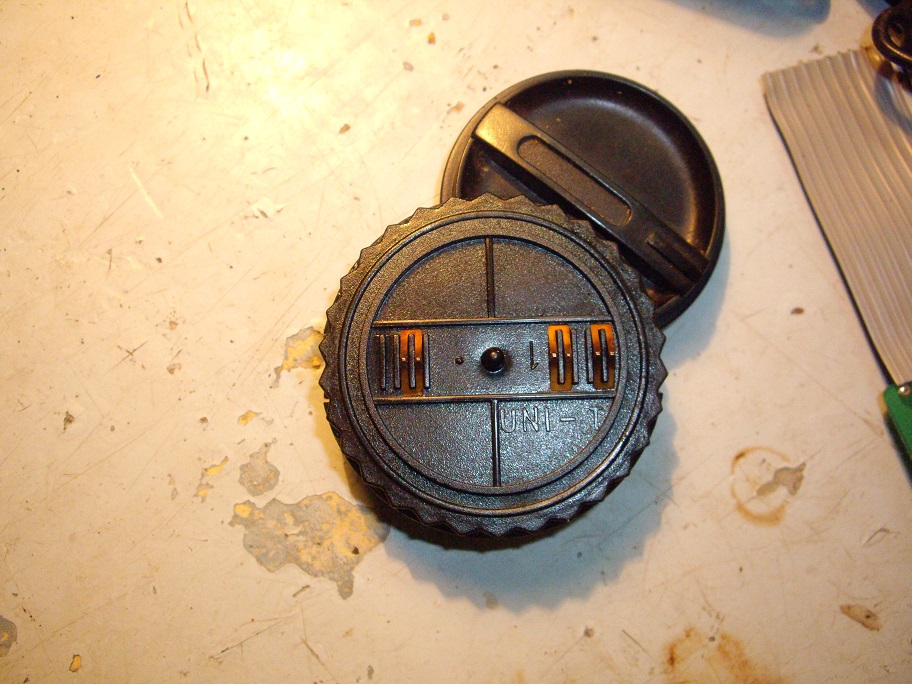

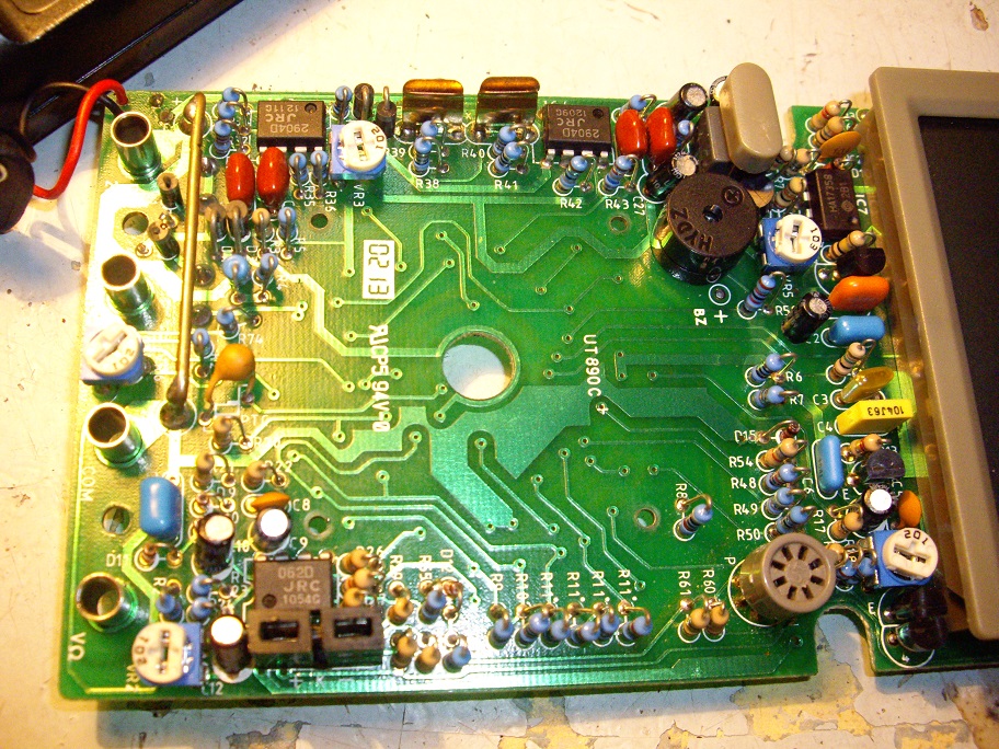

Доброго времени суток. Ищу схему мультиметра UNI-T M890C+. При попытке почистить контакты переключателя разлетелись перемычки и как их нужно ставить на просторах инета не нашел .Единственное что удалось узнать что существует несколько версий прибора и в одних стоит 8 перемычек в других 7. Как их располагать? На плате 4 микросхемы 062D. 2904-2шт. НА17358. Фото попытаюсь приложить. заранее спасибо за помощь.

Досылаю обещаные фото. Прошу простить за допущеные ошибки и задержку для меня это первый форум ...учусь.

Aleks19, посмотри износ, царапины на пластмасе туда и ставь.

В свободном доступе на схеме присутствует микросхема 4011 а у меня в приборе такой нет. И операционников там меньше стоит.

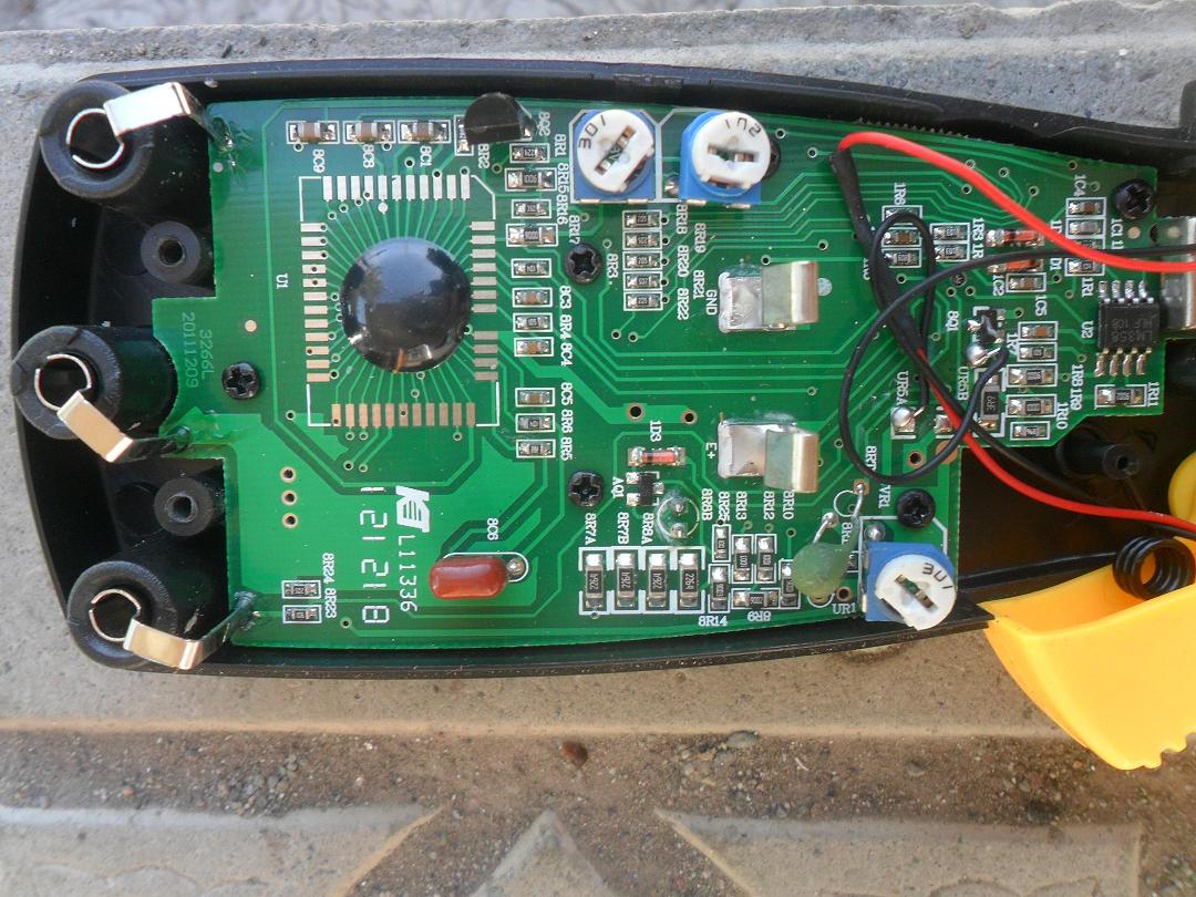

Мультимер такой? У меня AVD890
Если такой, то выложу фото переключателя.

скорей всего от мого неподойдет, у меня на одной стороне три ламели, а на второй четыре.
Может у себя по оттисках на на пластмассе определите где какая стояла ламель улыбка

Здравствуйте по внешнему виды такой расположение деталей совпадает.Если не трудно выложите фото переключателя обе стороны . Зараннее благодарю.

Сообщение #9 От 15/04/2015 20:05 цитата
Результат получился такой сторона с 3 ламелями показывает на индикаторе какой режим измерения включается а мерять не хочет.
