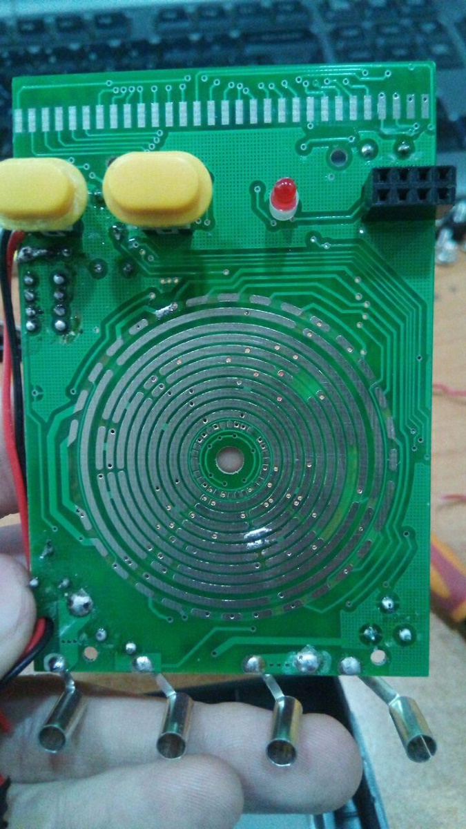

Добрый день, кто пользуется мультиметром CHY VC890D, огромная просьба скиньте фото расположения контактов переключателя диапазона, маркировка печатной платы: CY-9205N.

FaLLeN91
Сообщение #6 От 13/07/2017 15:13 цитата
не все так просто, там не видно конкретных царапин, а те что видно по всем дорожкам идут, выложил как могло бы быть их, на дисплее все разметки верно показывает, но на любом положении нет замеров.
ДОБАВЛЕНО 13/07/2017 15:15
и плюс включается только если пальцем приложиться к индикаторному светодиоду

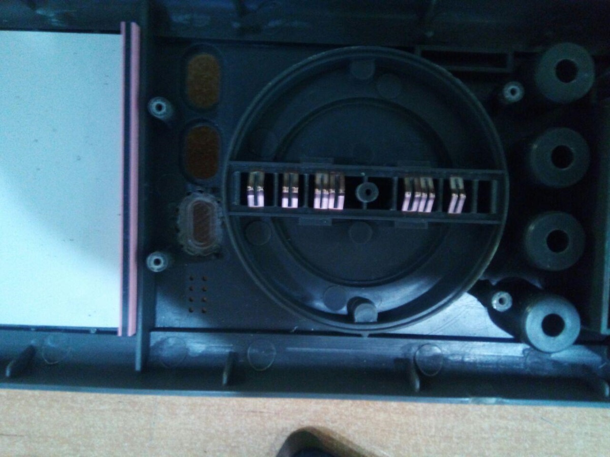

FaLLeN91
Сообщение #7 От 14/07/2017 08:51 цитата
здравствуйте, ну вот добился что теперь все работает нормально, но не всегда сразу включается, иногда стукнуть надо, либо пальцем прикоснуться к контактам светодиода. странно. фото прилагаю
стрелка там где ламелей больше

Сообщение #8 От 14/07/2017 17:48 цитата
пропаяй все, выключатель прозвони
FaLLeN91
Сообщение #9 От 02/08/2017 13:47 цитата
REKKA писал:
да, уже сделал, там был неконтакт от одной ножки включения к транзистору, дорожка наверно треснула, подпоял проводочек и все работает как часы. Спасибо
