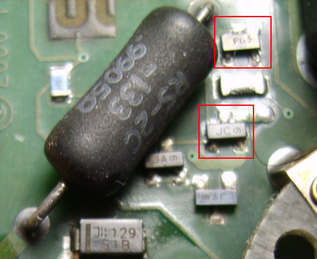

Люди добрые, помогите опознать сгоревшие детали (в красных квадратах) или найти схему мультиметра FLUKE-179. Заранее благодарю.

Это транзисторы.

Спасибо, это я знаю, Вопрос - какие? Они пробиты и вызвонить не представляется возможным.

На корпусе читается код, по таблицам кодов СМД можно определить элемент.

Нет, не впадлу, пытался по таблицам, но ничего не нашел похожего, а может не те таблицы. Если можешь помоги, пожалуйста. Там еще элементы погорели, те нашел без проблем. А с этими засада какая-то.

http://monitor.espec.ws/section27/topic77171.html

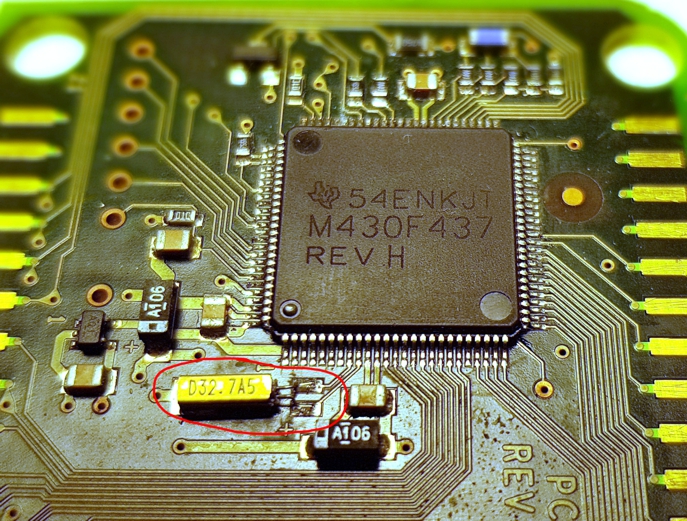

Задача такая же. Не стал заводить новую тему. Fluke 179. После падения перестал функционировать. На фото измерительный контроллер, в котором не стартует тактовая частота.
Помогите, пож., опознать номинал кварцевого резонатора (обведён красным). Быть может у кого-то есть схема для этого прибора. Благодарю.

yakovmm, А на корпусе прочитать частоту совсем никак? Это "часовой" кварц. Можно выпаять из часов или из часов реального времени с дохлой материнской платы компьютера.

Lenchik, спасибо. Предположить это я мог. Но нужно точно знать. У часового частота 32768, а тут написано не это число. Потому и спросил. Благодарю за труд!
