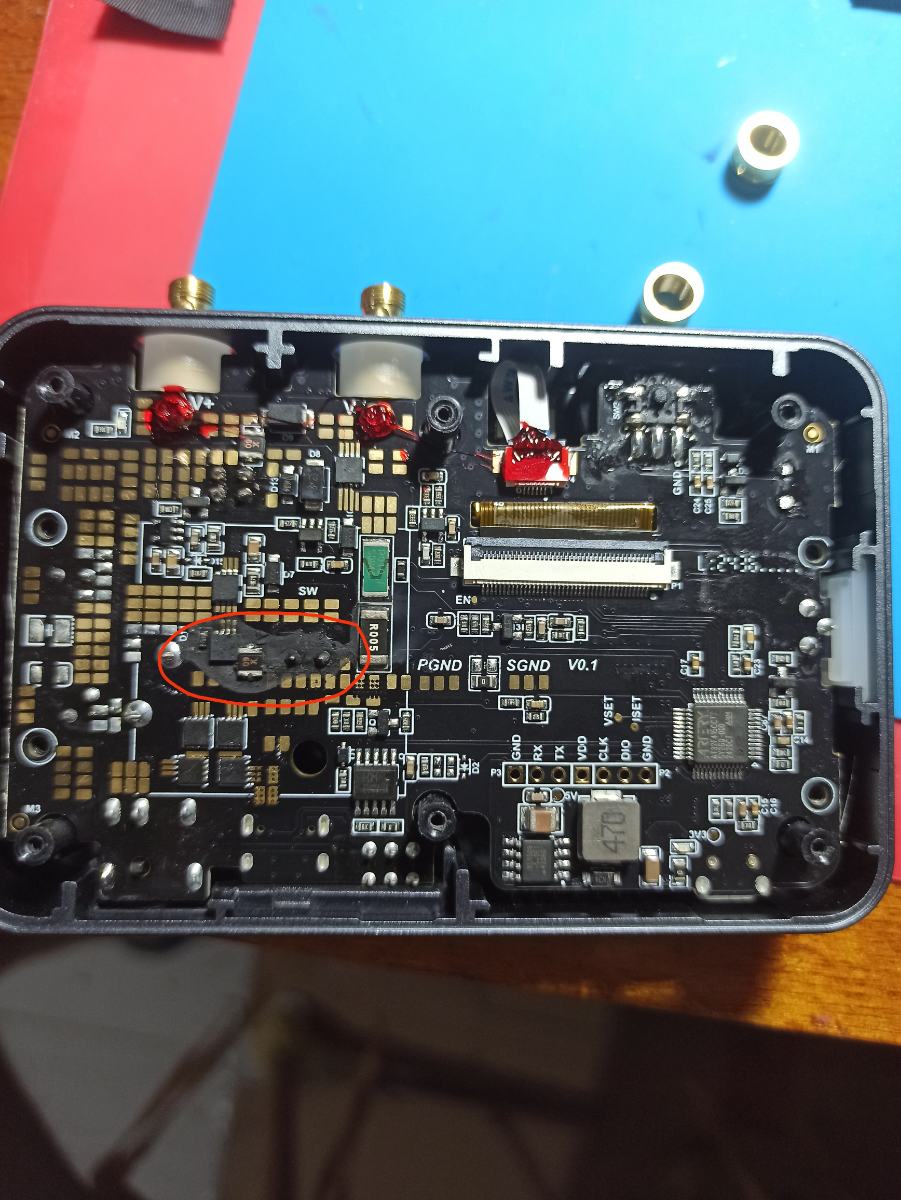

Имею такой блок питания
fnirsi dps 150
в место постоянного тока подал на него (по невежеству)
переменный ток 27в.
Внутри пшикнуло ))) и запахло жареным
естественно перестал работать
когда вскрыл
увидел чёрное пятно на плате

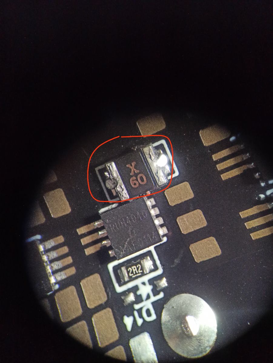

установил визуально что потекло из деталюхи которую на фото объвёл в круг
помогите пожалуйста установить что эта за деталь
можно ли её где-то купить
или её аналог
фото прилагаю
Спасибо

Закрой, и не добивай аппарат до неремонтопригодного состояния.

Доброго
Толку то что я его закрою и положу...
Помогите лучше определить
smd деталь
не могу найти как её идентифицировать
похоже на предохранитель или может резистор ?
leha3
Сообщения: 39
leha3
Сообщение #4 От 20/11/2025 14:20 цитата
На 90% это самовосстанавливающийся предохранитель который теперь уже не восстановится голливудская улыбка
