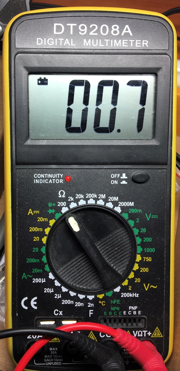

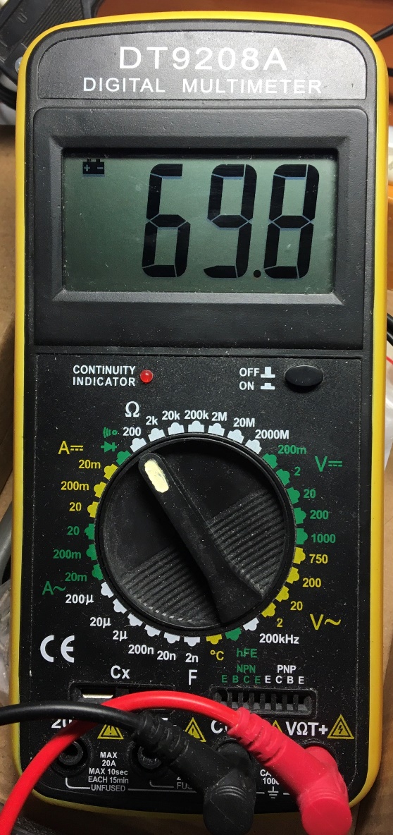

Здравствуйте! Помогите понять явление. На фото два измерения сопротивления одни и тех же точек заземления (разъем заземления БП и контакт заземления у процессора), но показания "68.9 Ом" при включенном аппарате, а второе "0.07 Ом" при выдернутом из сети шнуре питания. По всем точкам заземлениям на плате только разное сопротивление и только при выдернутом шнуре сопротивление везде одинаковое.

Фотки замечательные и какой тайный смысл в них скрыт улыбка
вы бы лучше на схеме показали между чем и чем пытаетесь сопротивление померить. Уж не между горячей и холодной землями ли?
А ежели это все на холодной стороне то скорее всего пытаетесь напряжение помех измерить.

bestavto, правильно ответили, нужна конкретика. Есть ли заземление, где измерение именно? Есть ли конденсаторы сетевого фильтра? Если заземления нет , то через конденсаторы будут протекать токи заряд-разряд и включая цепь омметра.

При включенном аппарате твой прибор показывает не сопротивление. Ты еще сопротивление батарейки измерь. Оно увеличилось из-за токов различных в том участке. Еще раз: При включенном аппарате в нем не измеряют никаких сопротивлений. Даже емкостя разряжать нужно.
