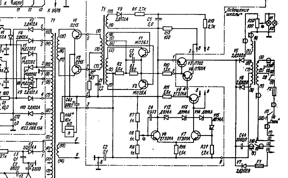

Прошу помощи в ремонте осциллографа с1-67. Сам изучал схемы и проделал много работы ,перерыл все форумы ,просидел над ним неделю(по вечерам) а воз и ныне там.
Дело вот в чем ,прибор долго стоял и редко использовался (но был исправным) в момент когда понадобился он просто не включился .я промерял все напряжения Б.П.(все прапорцеоннально заниженны в 4 раза) ,отключал колодку питания (которая сразу после БП) и проверял напряжения на холостом ходу ( занижение напряжений в два раза,тоже прапорцеонально) , отпаевал и проверял все обмотки трансформаторов 1 и 2 (исправны) заменил конденсаторы 43,44 ( результата 0) проверил диоды и транзисторы тестером на пробой(исправны) под нагрузкой замерил напряжение на вторичке трансформатора 1 ( напряжение в норме) но до первички трансформатора 2 оно не доходит ,сильно греется сапрот R13(100om).прошу помощи , может кто-то с этим сталкивался ,рад буду любой идее .

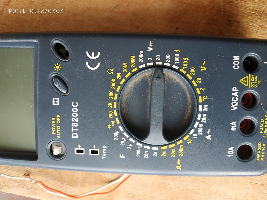

Я Заменил на всякий случай конденсаторы с43,с44,с1,с5 потому что у меня нет устройства заменяющего ёмкость,и проверил все танталовые конденсаторы на придмет пробоя мультиметром .изменений нет вообще
Проверил мультиметром все полупроводники на предмет пробоя ( не обнаружил пробитых транзисторов,диодов,стабилитронов)проверял не выпаевая

Сообщение #32 От 20/01/2020 11:58 цитата
Проблема найдена и устранена (обрыв обмотки в10,11 в трансформаторе на плате У6)подробнейший отчёт с фотками на радиокоте(для тех у кого подобный случай)
