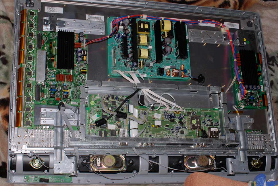

Панель PDP42X32000
состав нерабочей платы
OPLUS MN 203-20
SAA 5361HL
Silicon Image SIL9011
SAA 7113H
SAA7117AE
RDC R2021-G
MST9883G
После ремонта Y-sys тв заработал , появилось изо с эфира. После прогона (около получаса) изображение начало помаргивать (уходить в черное поле) при этом графика отображается нормально. Потом тв вообще ушел в черное поле, при этом звук присутствует. При подачи сигнала с vga входа картинка есть. Со всех других входов - черное поле. Осцилоскопирование показало, что при работе с эфира, с выхода SAA7117AE сигналы выходят и "ныряют" куда-то под MN203-20.
Вроде бы все концы ведут к скалеру, но смущает отсутствие ВСЕХ видеовходов, hdmi в том числе.
Буду благодарен за любую помощь. Возможно, кто-то схемку имеет похожей платы.

Сообщение #3 От 08/10/2016 18:22 цитата
