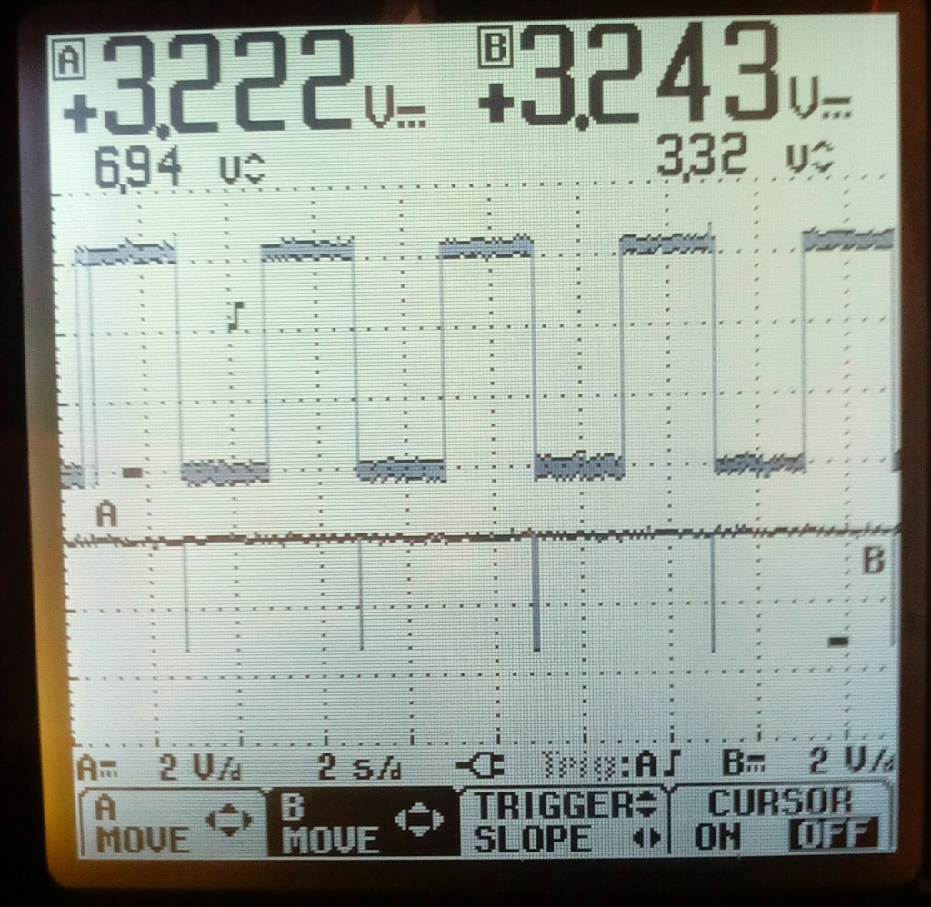

Всем привет!
Тел - LE32R51B
MAIN - BN41-00545D
состав:
M30620SPGP
SIL9993CTG100
MST9883CR-LF
3F866BXZZ-QZ8B
MICRONAS MSP4410K B3
TPA3004D2
24C32WP
T-CON - 400W2C4LTV0.1
матрица - LTA400W2-L01
power - BN41-00522B
Достал из "чулана" данный уже наверно раритет.
После включения в розетку пытается включится, светик моргает как во время загрузки. Через 2 сек. отключается и все по новой.
Все напруги питателя в норме, на майне то же все до единой в норме.
Выдернул из разъема на БП провод Power ON/OFF, принудительно запустил блок. На выдернутом "Power ON/OFF" циклически (раз в 2 сек) появляется и исчезает сигнал на запуск БП формируемый с выхода SUB_MICOM (S3F866B) через транзистор.
т.е sub_micom не могет запуститься. Питалово у него в норме.
Теперь вопрос, чего с ним делать. Прошивку на него хрен найдешь.
Мож у кого было такое.

Сообщение #7 От 12/05/2017 23:21 цитата
Вобщем криминала по питанию не увидел. Видно только что sub_micom перезапускается от сигнала с micom. В прикрепленной картинке на верхнем канале сигнал на запуск БП с субмикома. На нижнем канале сигнал с микома на 11 ногу субмикома.
Хорошо видно, что ровно каждые 4 секунды прилетает 0 и субмиком на 2 сек. падает. далее запускается и через 2 сек. снова падает.
Причем если растянуть максимально по времени, то видно что это не просто 0 приходит а пакет импульсов. Осцилл плохо, но отлавливает.
Хрена знает чего делать.[/img]

iv-9
Сообщения: 6387
iv-9
Сообщение #8 От 12/05/2017 23:32 цитата
Ты EEPROM чистую пробовал ставить?

P.s. какой то обмен кстати субмикома с промкой есть, перед тем как падать.
iv-9
Сообщения: 6387
iv-9
Сообщение #10 От 13/05/2017 00:57 цитата
Это миком пытается с ней общаться, она его. Не субмикома. улыбка

Алексей Козлов
Сообщения: 94
Сообщение #16 От 08/01/2018 20:03 цитата
Подниму тему. Пока были праздники поковырялся с ним еще немного.
Перевернул половину люмях, практически все в норме. Заменил только 3 шт. и то ESR не слишком вылез у них за пределы. В БП все литы заменены.
Осцил унес на работу поэтому без него все делал.
Судя по показаниям мультиметра нет обмена по SDA0, SCL0 между субмикомом и микомом. Постоянно висит 3.2 вольта и не дергается. Мож по этому субмиком и уходит в перезагруз не видя ответа от микома?
Генерация на кварцах обоих процов когда был осцил присутствовала.
Еще один интересный момент. При снятой еепромке, при подаче питания телик сразу сам не включается, только после нажатия кнопки или с пульта начинает дергаться. С установленной промкой сразу после включения в розетку начинает перегружаться. В сервисный режим соответственно не входит.
Хрен знает чего еще ему надо. Мож все таки шить его надо через servis_jack?

Сообщение #17 От 08/01/2018 20:29 цитата
Алексей Козлов Просто танцы с бубином! Снимай лог загрузки проца. Подключай Гипер и далее увидишь куда обращяеться проц и где проблема ??
PS проц даёт запрос 4 раза затем ребут вот и делай выводы где у тебя проблема классно!

-Судя по показаниям мультиметра нет обмена по SDA0, SCL0 между субмикомом и микомом.- Почему ? иди по сигналу и упрешься в проц
-При снятой еепромке, при подаче питания телик сразу сам не включается, только после нажатия кнопки или с пульта начинает дергаться. С установленной промкой сразу после включения в розетку начинает перегружаться. В сервисный режим соответственно не входит. -еепромку менял на новую ?
